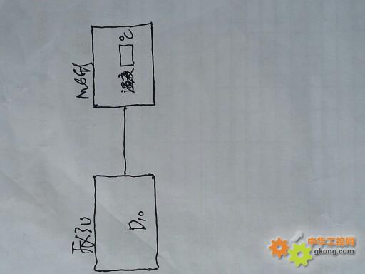

各位大神下午好,有个问题,如果要把plc的数据寄存器(比如D10)中的二进制数以十进制数的形式显示在触摸屏上,要做哪些组态步骤,请各位大神指教!

组态设备对上plc及其通讯方式,
组态点对应D10,选对数据类型格式,
在画面加数值显示
难道我理解错了?要很复杂的转换?

直接设定显示地址,数据类型选整数不就OK了吗?
还需要啥?

跟PLC寄存器中二进制没关系,组态里面直接选择数据输出格式为十进制就行。

是否需要在plc程序中将D10里的二进制数转为十进制数再显示?

FX3U 寄存器D中的数据正常监控时,是按10进制的
你触摸屏中数值显示元件的属性选择10进制的就可以了

在西门子博途中有十进制可供选择,但是在MCGS的数据类型中只有“无符号二进制,有符号二进制,4位BCD,浮点数”,没有十进制这项,怎么选十进制啊?

试试这两个 无符号二进制,有符号二进制 中的一个

要求在触摸屏上以十进制显示,选择二进制行吗?
