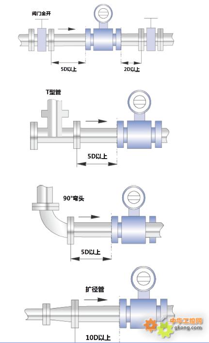

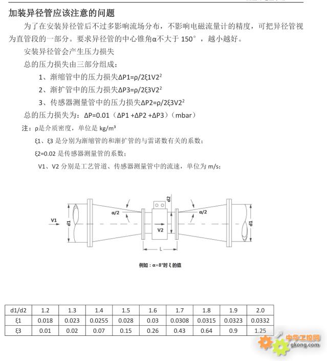

不建议,尤其是变径或者异型管,流量计的安装有严格的要求,建议以对应厂家说明为准,下图为某品牌电磁流量计的安装说明的截图。
如果流速,流量在范围内,可以考虑在满足图例要求的前提下安装,多多咨询厂家。
