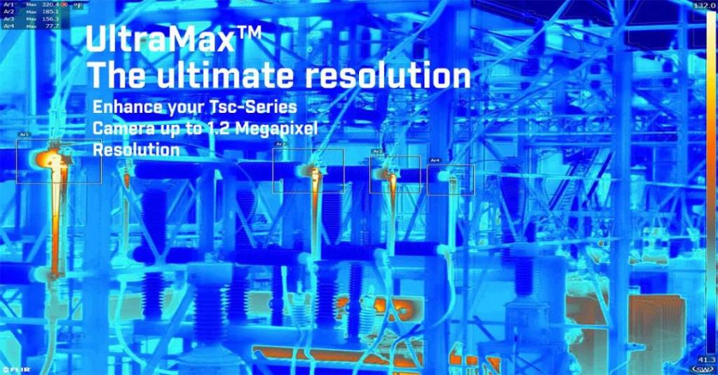

  技术强大,效果斐然
  UltraMax是FLIR T630sc、T650sc、T640、T660和T840热像仪搭载的一种图像增强技术,能捕捉一系列热图像,并将数据合并成一个新图像,生成的热图像具有四倍像素,包括全辐测量数据。
  如此,使用UltraMax技术的热图像能放得很大,成像更清晰,有助于分析细节。同时,UltraMax对同一探测区域的成像像素点更多,因此还减少了测量光斑大小。从而,尤其是对于细小细节就能进行更精确的测量。有了UltraMax这一新技术,用户能够获得更优质的测量结果,使工作更富有成效。

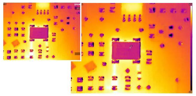

                                                                             效果前后对比图
  UltraMax使用人体的自然移动来捕捉一组图像,这组图像中的每一张都同其他图像存在细微偏差。这样就获得了比单张图像所能提供的更丰富的数据信息。这些数据经过合并,形成一张新图像,涵盖了更多的目标物体像素点,从而获得比原本的热像仪探测器更高的分辨率。通过比较多幅图像中的相似点,可以减少噪点,因此使用这些数据可以生成更清晰的图像。
                                                                    效果前后对比图

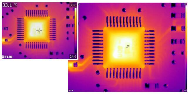

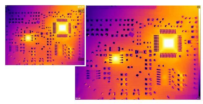

  FLIR UltraMax能在1秒以内捕获16张热图像,这些图像存储在热像仪中同一个jpg文件中,在热像仪或使用软件浏览时,将呈现为一张图像。在FLIR Tools应用环境下,您可以选择增强图像分辨率。这就是UltraMax功能。增强后图像的分辨率和像素分别是原来的2倍和4倍。所有像素仍包含辐射数据,和正常的FLIR热图像一样。
  这样,使用UltraMax技术的热图像能放更大,且成像更清晰,便于更好的分析微小细节。同时,UltraMax对同一探测区域的成像像素点更多,因此还减少了测量光斑大小。从而,尤其是对于细小细节就能进行更精确的测量。比如原图分辨率为640x480的T630sc和T650sc红外热像仪能生成120万像素的UltraMax图像,可以通过热像仪的设置菜单根据需要选择开启或关闭UltraMax功能。
                                                                效果前后对比图
  UltraMax将所有图像存储在一个JPEG文件中,包含全部完整的辐射数据,之后可通过FLIR ResearchIR软件转化成更高清的UltraMax图像,用于后期的分析和报告生成。
