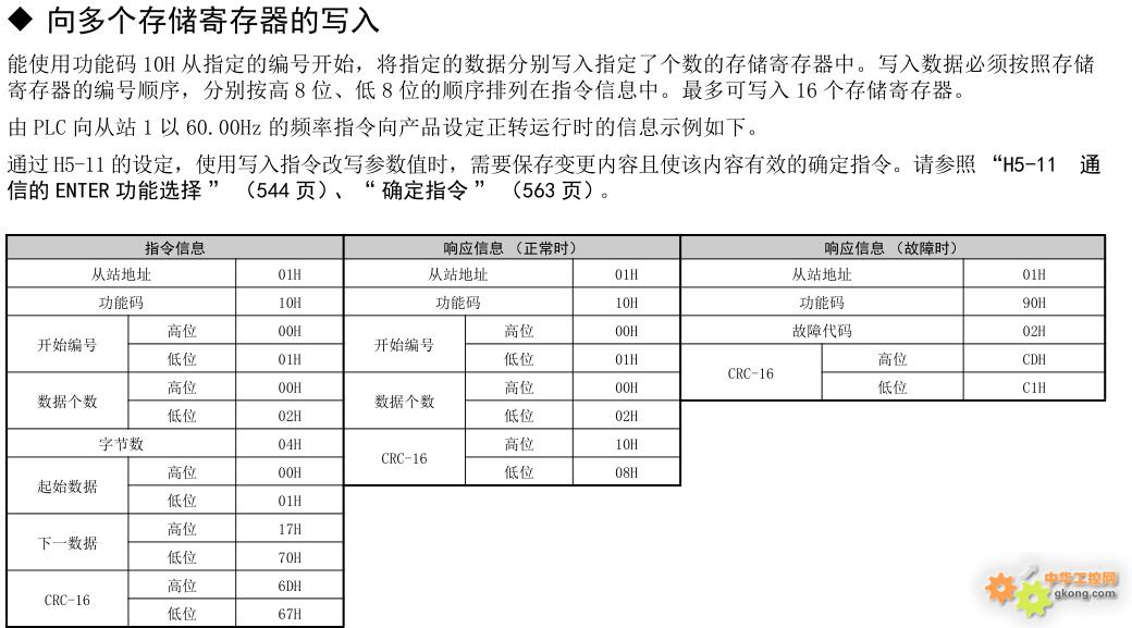

请问这种带符号的转矩指令该这么发,我发的01 10 00 04 00 02 04 03 E8 00 00 72 2C ; 就是10%的扭矩,返回数据正常,就是写不进去,同样数据不带符号的转速数据就没有问题。

带符号的格式有没有说明?
"返回数据正常",是什么意思?

就是返回的数据和例子一样正常,但是就是写不进去

要通过通信方式给定扭矩,是否还有其他参数需要设置?

安川U1000变频器,数据写下去扭矩值不变,但返回数据又和例子一样,不清楚哪里出问题了

应该还是有某个参数需要设置吧
