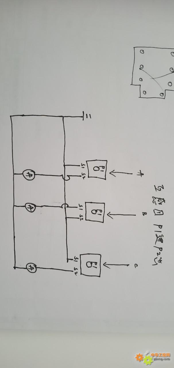

如图:电流互感器,接电流表,其中通过一个互感器S1和S2反了,这时,电流表会正常显示吗?

大家看B相互感器

通过B相电流表中的电流相位与正常B相电流相反(相差180度),但是,因为电流表是交流电流表,所以显示的数还是对的

B相二次接线接对也不好,S2进表,那要分清P1、P2有什么用。如果二次侧要接电度表的话就是读数反转。
是的,返样接到电度表上后,计量是不准的

只有三分之一电能

我接的是电流表,只是显示
