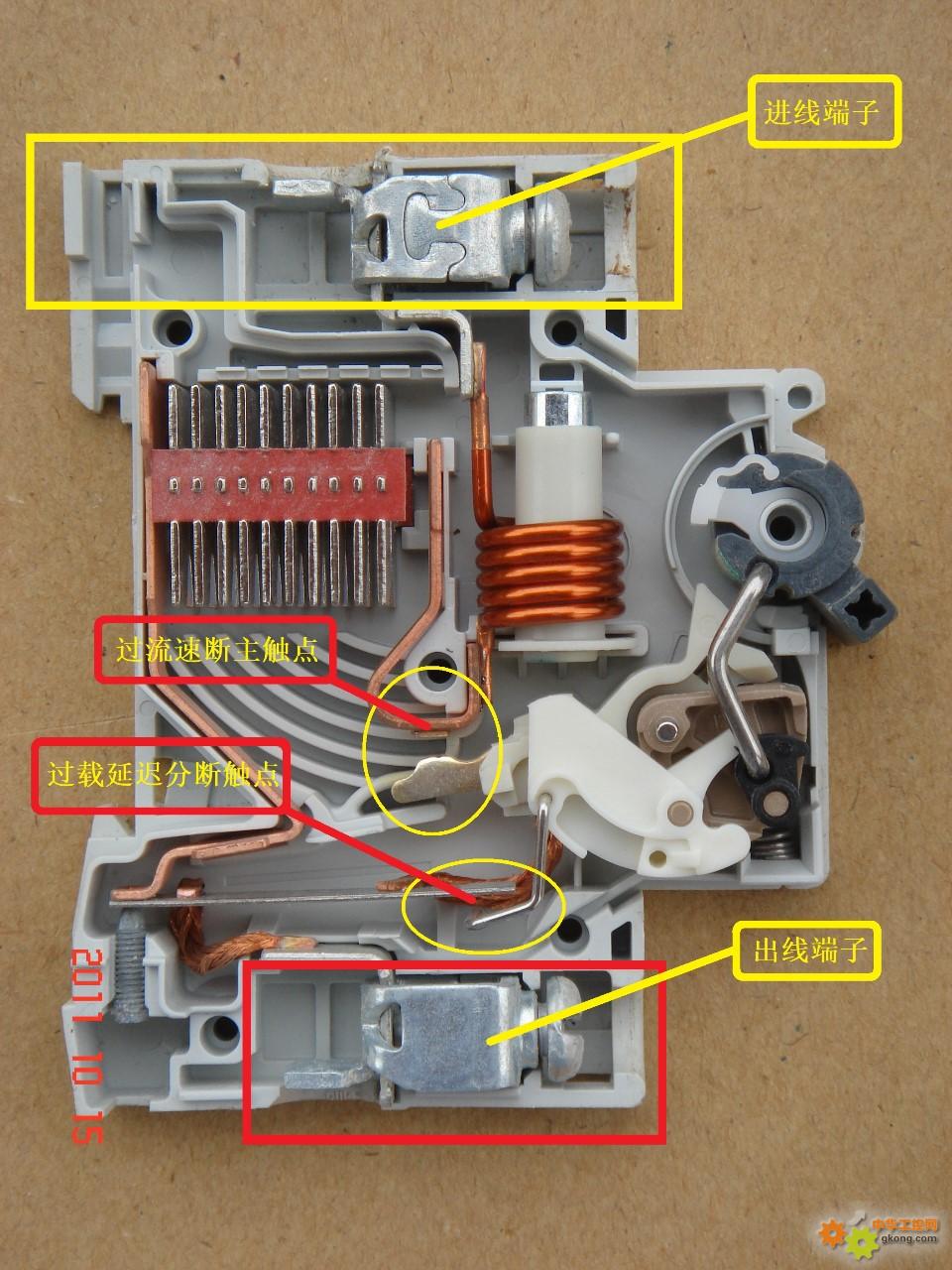

以下是引用伟业机电学院2020/6/16 9:29:33的发言:
两个32A3p漏电断路器居然烧成这样,负载是两台1.5KW轴流风机;经检查风机没问题。

长期接触不良碳化然后短路。

老油条就是不一样!这个只要拆开看过微断内部结构的就知道原因,接线不良没得洗。有少部分断路器结构有差异,触点接近出线端。

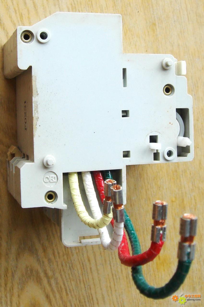

你这个是纯碎的断路器,我发的是带漏电保护的断路器,右边一个接触器烧坏旁边一台也遭殃了,并且烧坏的位置是出厂前连接好的线,如果真是接线松动引起那应该是这个位置。

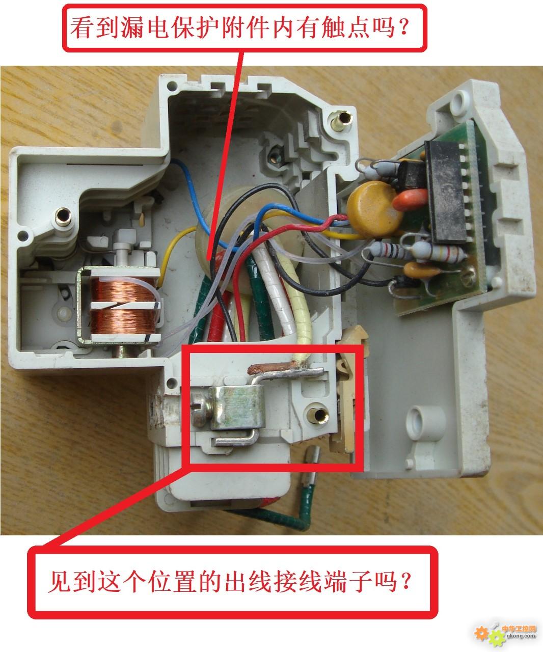

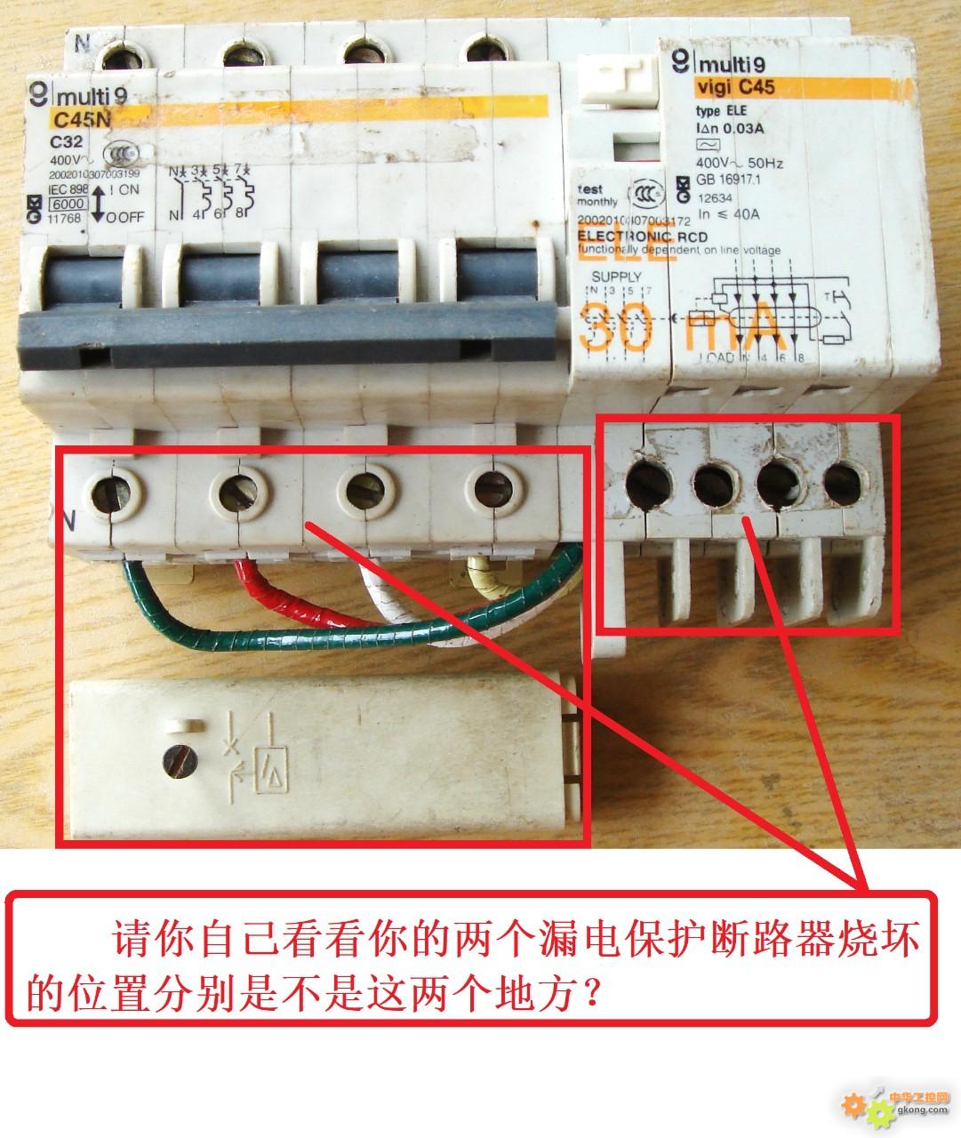

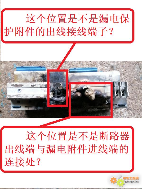

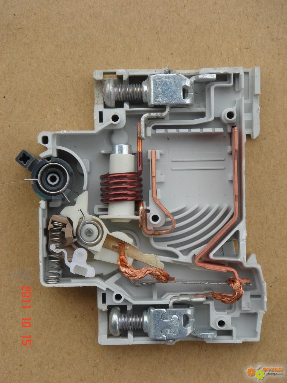

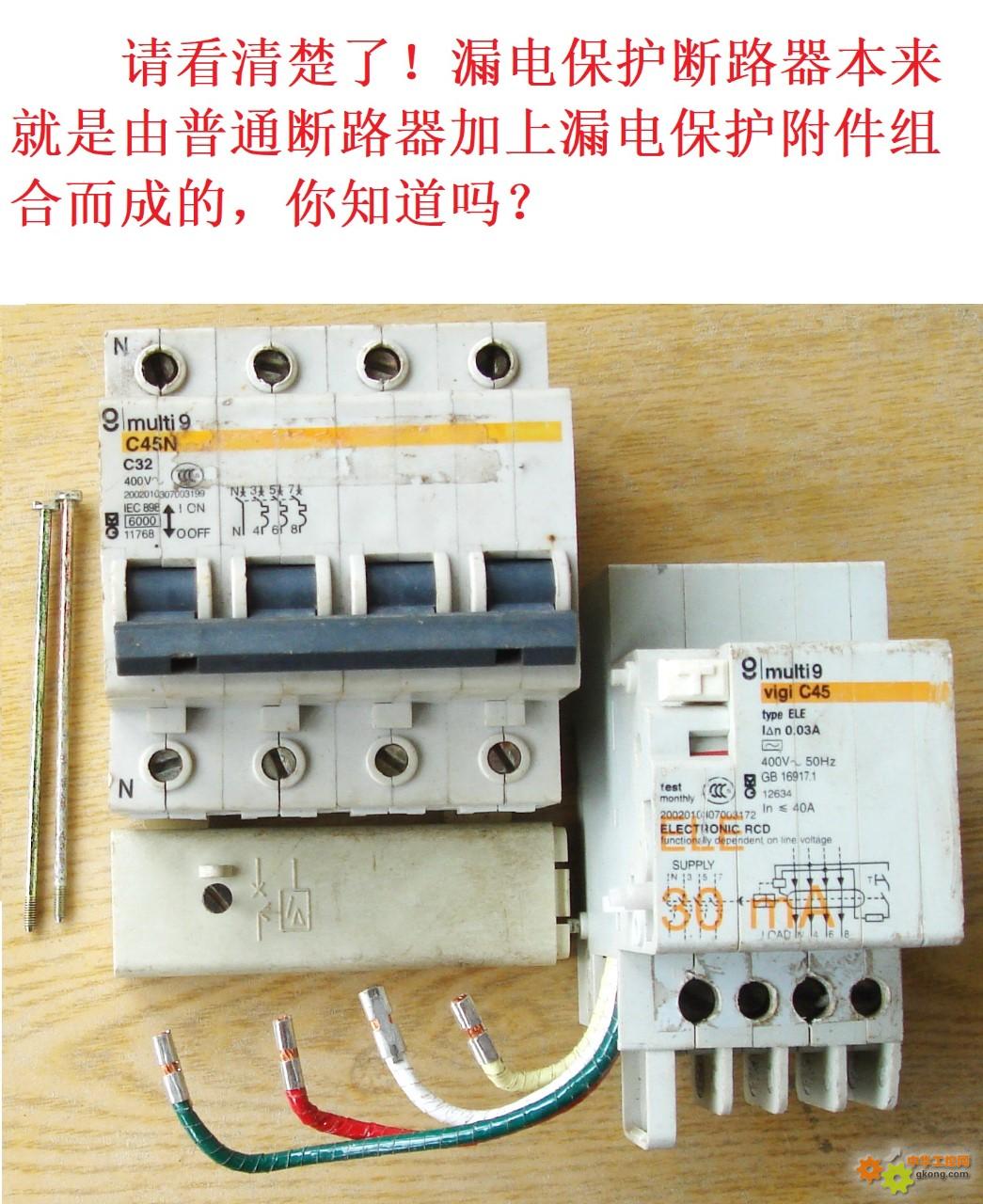

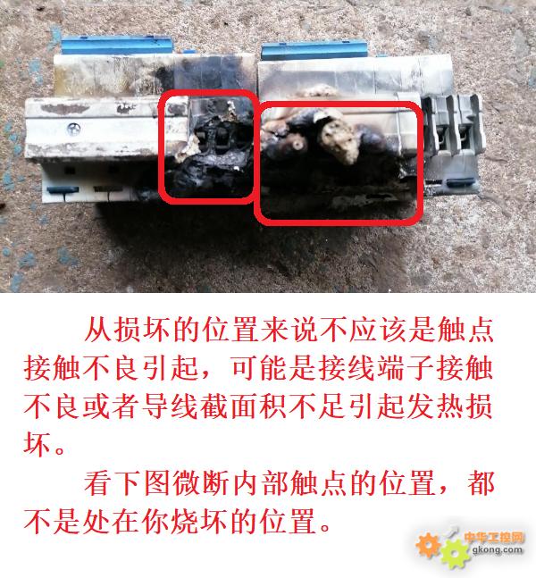

#16楼
以下是引用伟业机电学院2020/6/17 11:33:57的发言:
你难道不知道你的那些漏电保护断路器是由普通的断路器+漏电保护附件组合而成的吗?你没有看清楚你的那些断路器烧坏的地方都没有触点吗?
[此贴子已经被作者于2020/6/17 20:33:47编辑过]

#17楼
请与上面第二张图对照看我说的对不对??!!!

使用时间长了,内部接触不良导致发热烧坏

是的。已更换施耐德产品。
