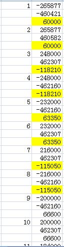

这次做的一台设备采用XDM系列PLC,应用到200个位置,
需要输入600个32位数据,请教大家如何快速输入?

信捷plc不支持整体32位数据输入,批量赋值的方式有两种:
1.初始化赋值,可以匹狼复制粘贴EXCEL数据到初始化数据里面,但是只能是16位的
2.自由监控,可以赋值32位的数据,但是只能一个个粘贴,不支持批量。
600个数据随便输入一下也花了好几个小时了,想想脑袋都疼。
