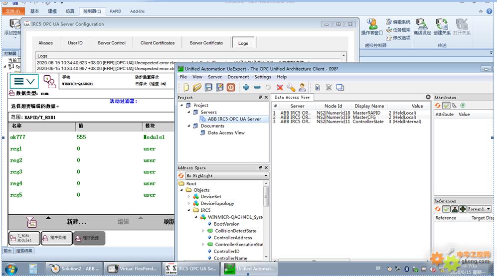

目的就是想通过博图的仿真去控制ABB机器人的仿真软件

abb支持opc ua,博图也支持,先通过opc连一下.

楼主看看Nettopplcsim这个软件能满足你的要求吗

但是PLCSIM也支持OPC UA吗!~

PLCSIM advanced
http://www.ad.siemens.com.cn/club/bbs/post.aspx?a_id=1626530&b_id=50
