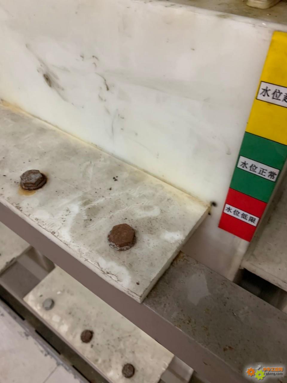

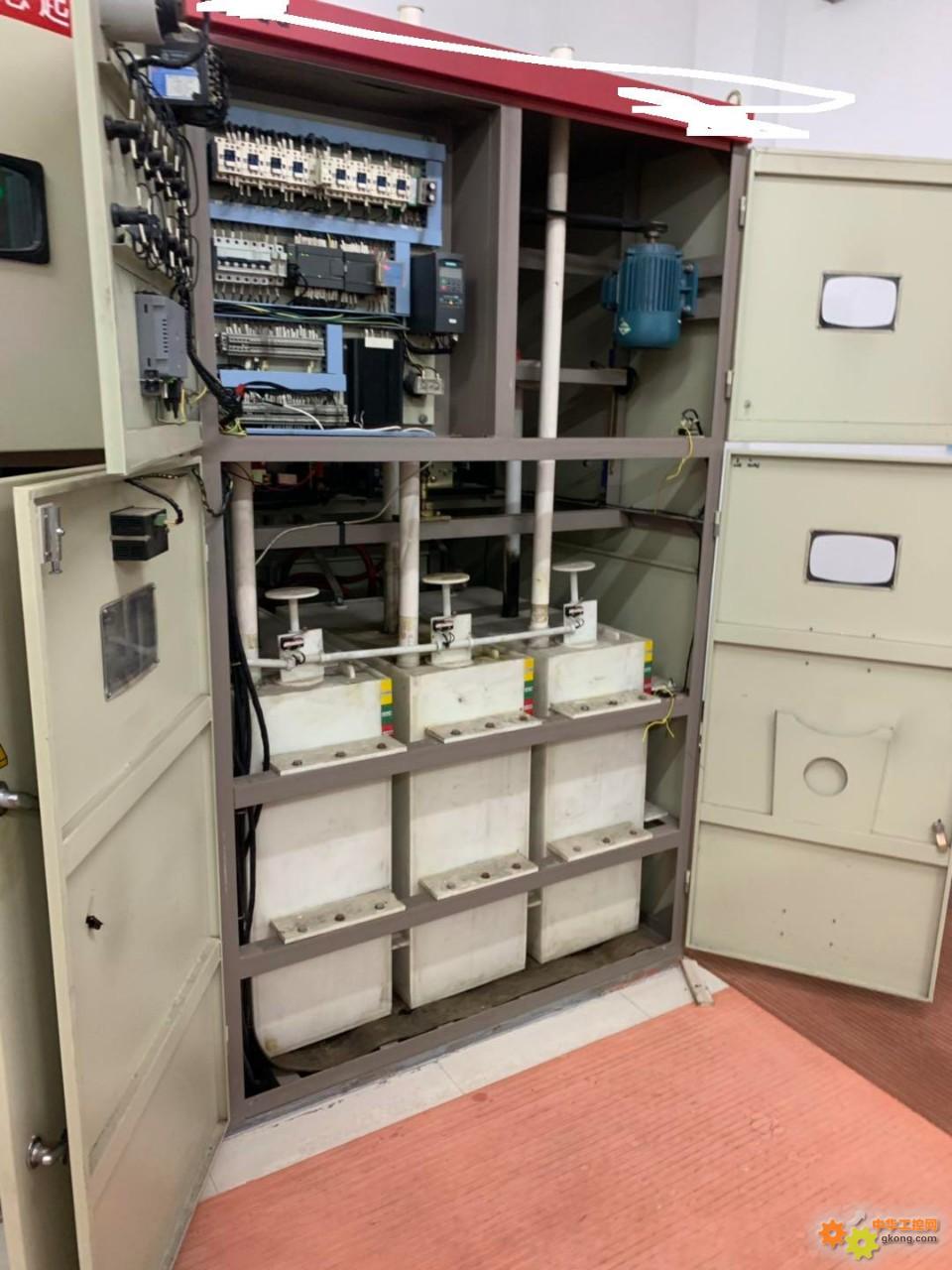

10KV液阻起动柜,通电后水箱围板和固定板之间火花直冒。
直接原因:柜内湿气太重,加热器损坏,绝缘树脂板上水气附着。
疑问:
1)如果像这样高压电有明显的爬电放点现象串入接地回路,对于通讯线有何影响?
2)通讯线屏蔽层如果是PLC柜端单端接地受影响大不大?
3)如果PLC端的信号接地和动力接地共用影响又几何?

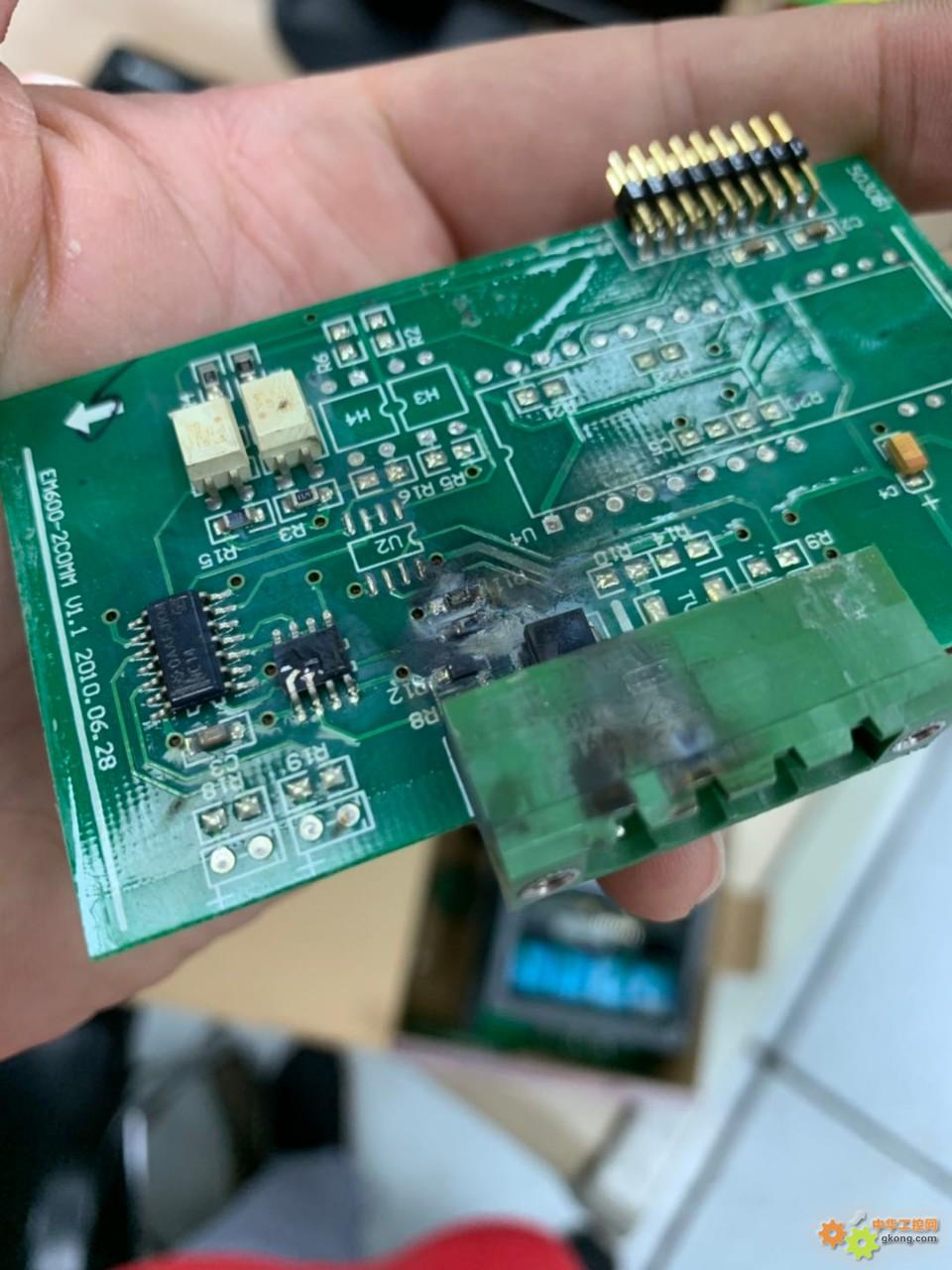

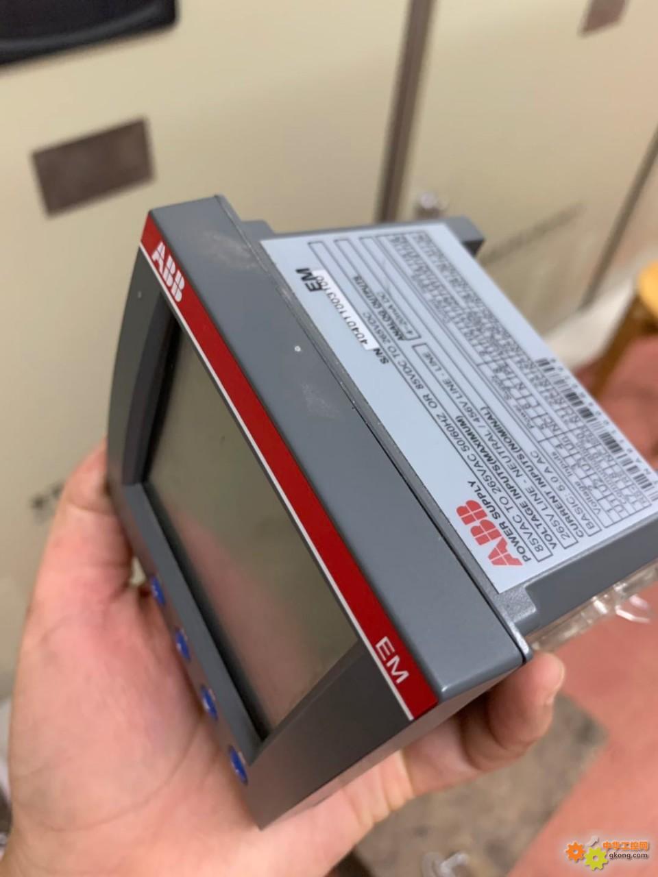

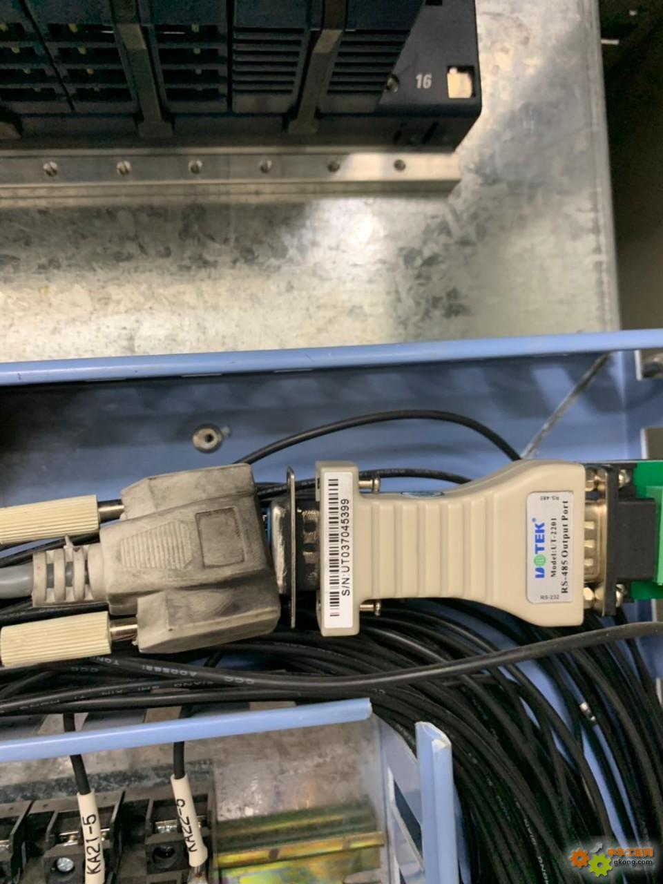

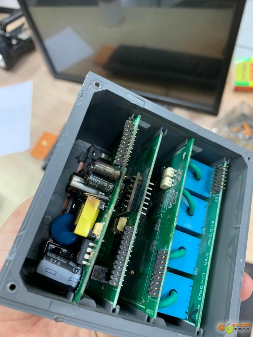

ABB的仪表端RS485接口全部损坏,但还好没有扩散开,PLC柜端的485转232接口附近冒烟烧坏,原因待定,不确定是不是上述原因。

看样子用水电阻的不少,改不改呢?

看样子用水电阻的不少,改不改呢?
改吧,尤其是没有后期保养和维护的。

设计错误迟早会发生这种问题,最好改造将水箱移出电烤箱。
分开放置还是会出这问题,保养维护不到位造成的。

应该主要还是加热器损坏了吧

应该主要还是加热器损坏了吧
是的,这种柜子加热器很重要,本来里面设置了左右下方,和二次线路区域都有加热器的,分别由两个对应的控制器来控=控制,但都坏了,管理人员根本就没去检查。
