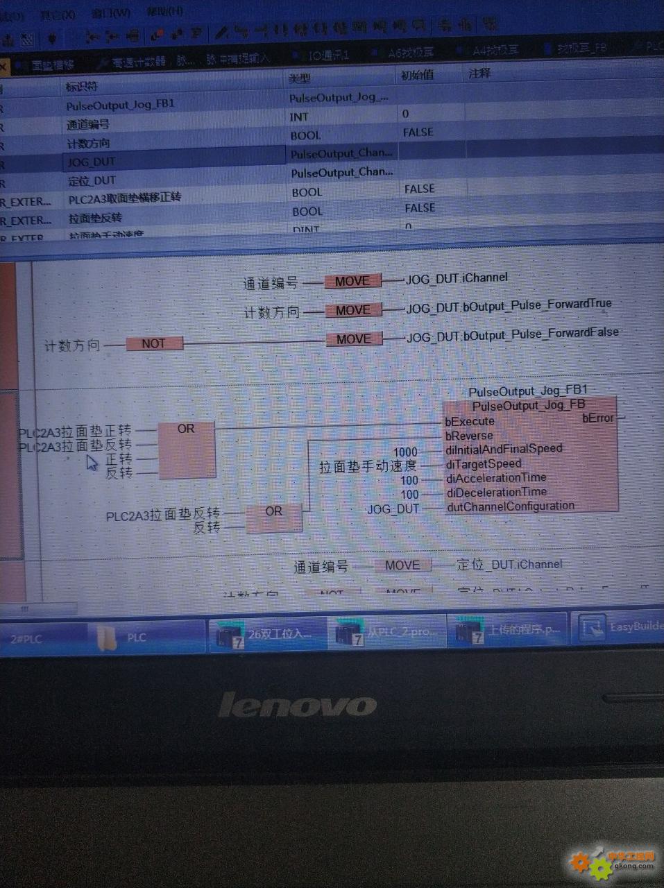

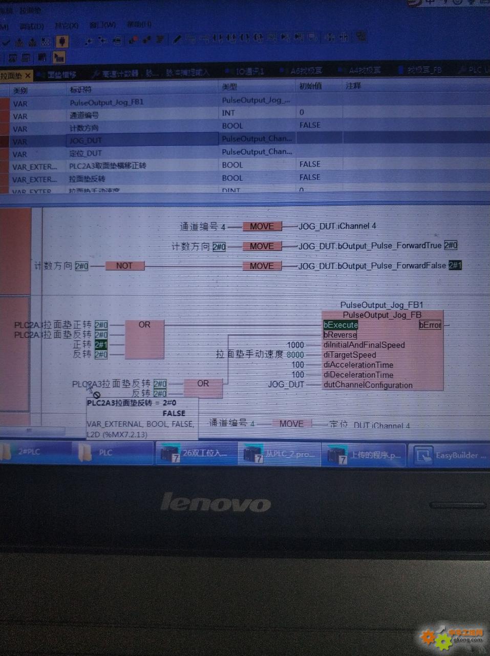

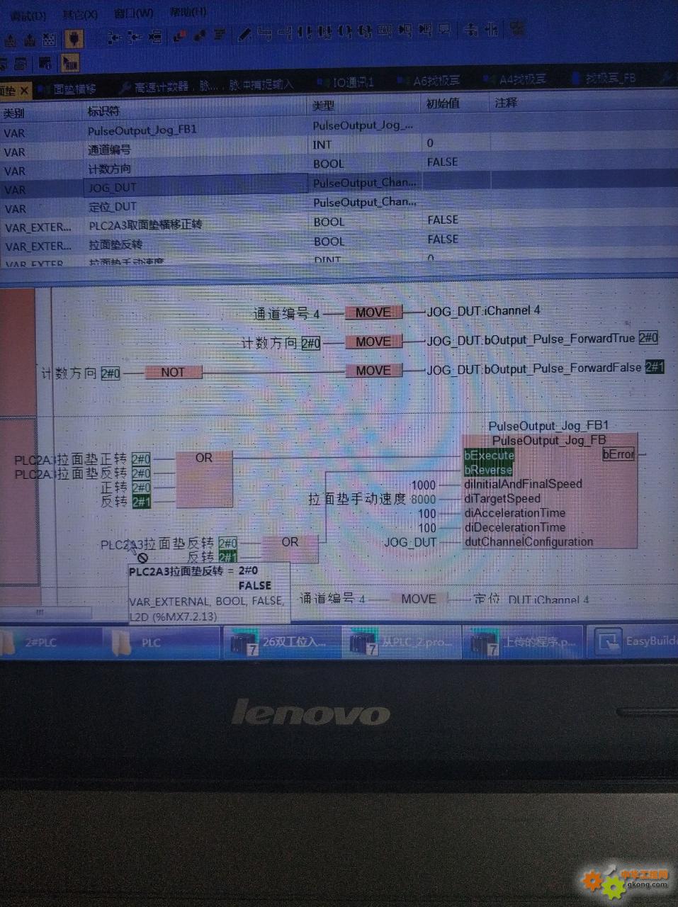

尝试用松下最新的软件,想学习一下一下,IEC 61131标准软件怎么样?现在遇到一个问题,我用脉冲块点动正反转,现在只能正传,我导入同事以前的一个程序,可以正反转,我这个地方与他的是一样的,不明白为什么会这样,昨天一个下午了!求大佬指点一下!
