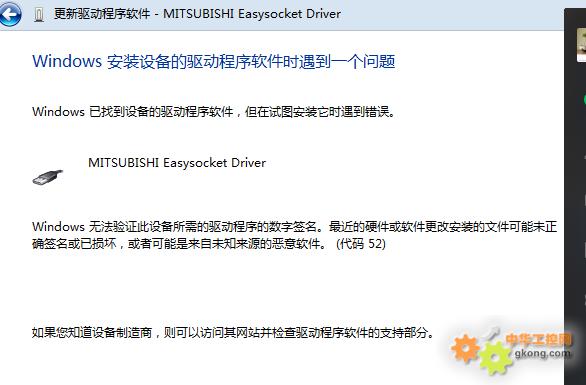

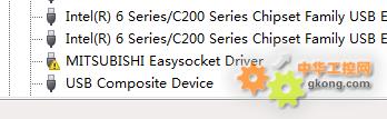

有哪位师傅遇到过这种情况,该怎样解决呢,难道要重新安装软件

卸载重新安装,有时候多安装几次也会成功,实在不行,下个专门修复安装驱动的软件

换个电脑试下,可能和你电脑有关系。

是的,换个电脑可以。请问有没有什么办法解决呢?

用三菱的清除软件将三菱软件清除下,再重装看行不行

电脑关机再重启试试,不是重启,是关机后再启动

也尝试过不行,电脑系统都装了也一样,不知道什么鬼,只得用串口了
