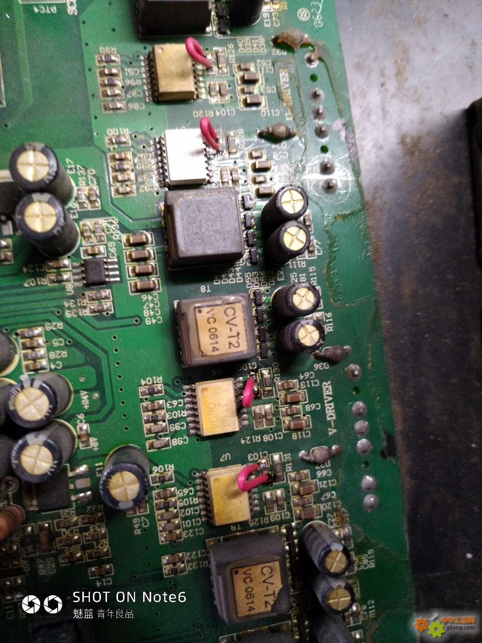

这个元件是什么 大家帮忙认一下

如图 康沃的三个200a大模块的驱动板 写的CV-T2 VC0614

好像是变压器

是脉冲变压器吧。

请教一下在这个地方起什么作用?

应该是驱动电路低压直流开关电源变压器!

这个我知道,是驱动电源的隔离变压器 输出9V左右 是定制产品,只能买二手拆机的
