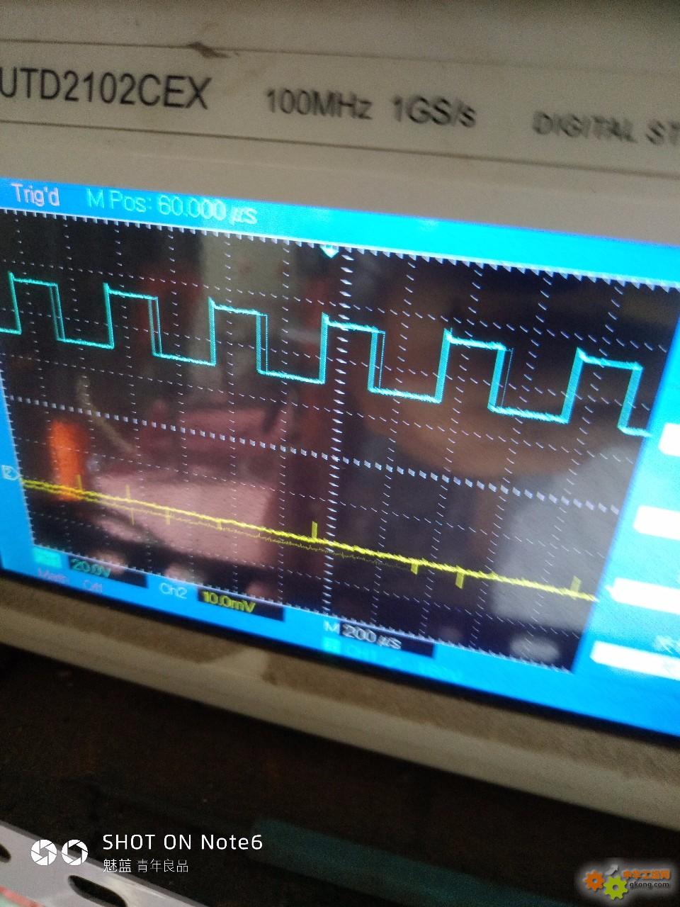

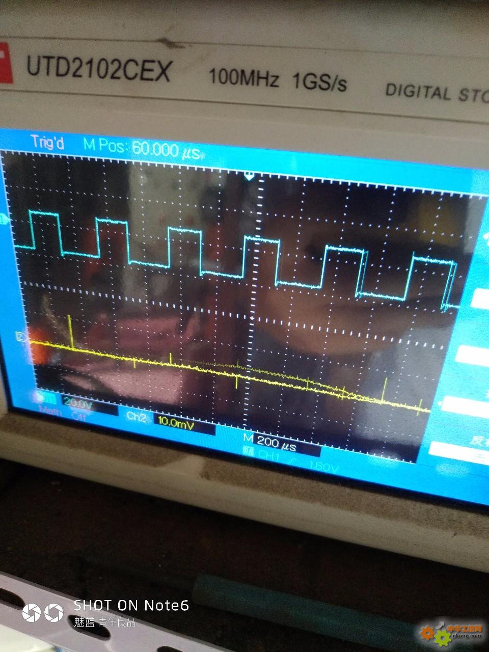

这波形可以装模块吗???

康沃g3 37kw 六路波形,上三路下面有尖尖 下三路上面有尖尖

对不起,刚才没看准,是上三桥上面有尖尖 下三桥下面有尖尖

应该没问题。小尖尖是过冲,接到IGBT的G-E后,在G-E极间电容的作用下,会平抑的。

我为啥示波器测量变频器波形不稳定,不会使用示波器设置?

维修时观察变频器驱动输出波形最佳选择在1Hz到3Hz之间,也就是观看面板运行后调节输出频率在2Hz左右用示波器观察输出波形是否正常,你不用回复,我只是偶尔登录论坛看看,对本论坛没什么兴趣

这样基本没有问题 可以低压小负载试一次
