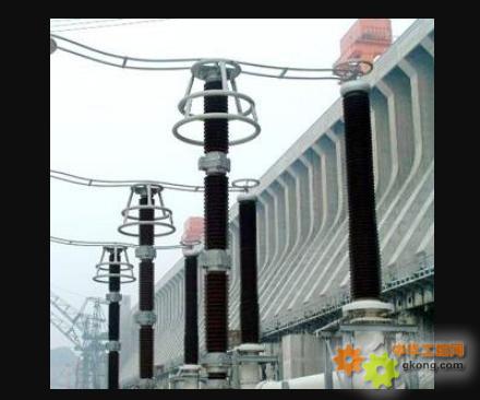

主要一点就是防止尖端放电
在高压导体中,当电缆导体不光滑、电缆弯曲时易造成局部尖端高电位,这时对绝缘威胁较大,半导体层就是将导体与绝缘体之间进行均匀递减压,把一点高电位变成一块肖高电位,减弱局部高电位现象。

发表于:2020/6/12 11:03:02
同理,在高压设备中常见到均压环,就是防止尖端放电。
