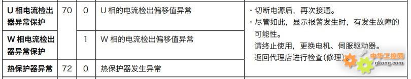

公司一台松下伺服开机报ERR70.0,手册上查不到报警原因,请教各位师傅,这个应该查检查哪里,谢谢!

是不是这个

回复 #1楼 YXBK
谢谢!这个手册可以分享下吗?在官网下的手册上没查到,可能是我下错了。
