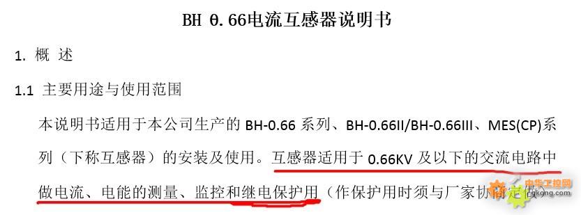

1)常规的BH 0.66的互感器是否可以用在660VAC或者1140VAC的电源线路中?
1140VAC的电源线路不行的,大了这么多
2)RT18的额定电压380VAC,单P熔断器是否可以用在用在660VAC电源线路中?
380的额定用在660上也不行呀
譬如互感器额定电压0.66Kv,但我理解的这个额定电压不是说的互感器所在线路的线电压,而是互感器绕组对地的电压,这个电压应该比线路的相电压高,所以我理解这个BH0.66KV的互感器长期用在690V线路也不是问题,钻牛角尖大胆的说临界点甚至可以用在1140V线路。
看看这个就明白了
而熔断器我说的单相,在熔芯熔断后,熔断器底座两端的接头线电压也就是380V了,所以选用660V的熔断器更为稳妥,这是与互感器不一样的地方。
额定380,使用也是380,没毛病呀!

熔断器380V额定就只能用在380v以下,但是按照我上面的理解互感器临界状态应该可以到1140线路。互感器定义中的0.66KV是推荐的适用线路电压并不是其本身的额定电压,另外考虑到富裕量也确实没法实际应用到1140线路,但用在0.66KV线路绰绰有余。这就好比400线路的开关绝缘电压尽量考虑500v的而不是400V一个道理。

后面说了绝缘电压只是举个例子而已。熔断器的额定380确实只能用于380,即使使用的是1P的。而互感器的BH0.66后面的数字0.66KV说的是适用的线路电压,其额定电压肯定要比所在线路相电压高。
