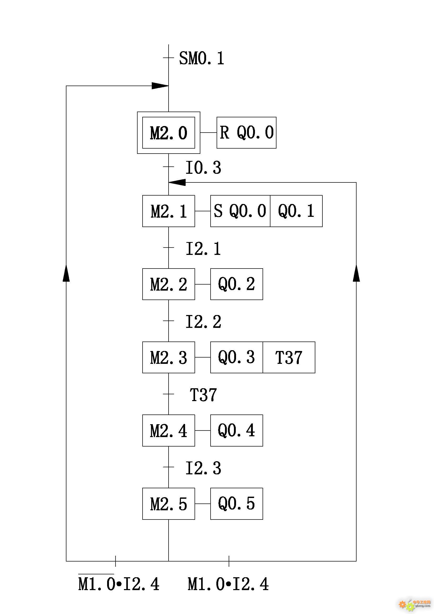

如何在顺序功能图中添加急停按钮和过载保护触点,
急停按钮和过载保护触点都接在PLC的输入端
[此贴子已经被作者于2020/6/9 8:05:46编辑过]

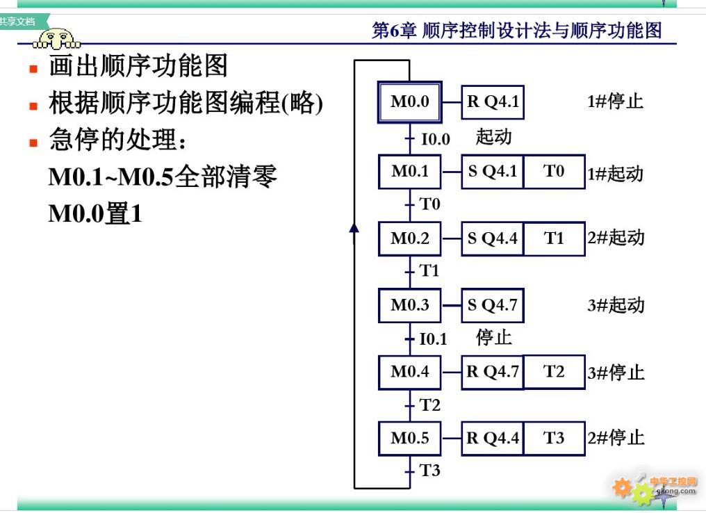

找到类似的,但急停的处理在功能图上依然没有

看你第一张图 你在m2.5后面再写一条跳转条件 比如I0.0(急停按钮)信号满足的话 跳转到开头 复位你想要并且可以实现的输出点位
就可以啦
