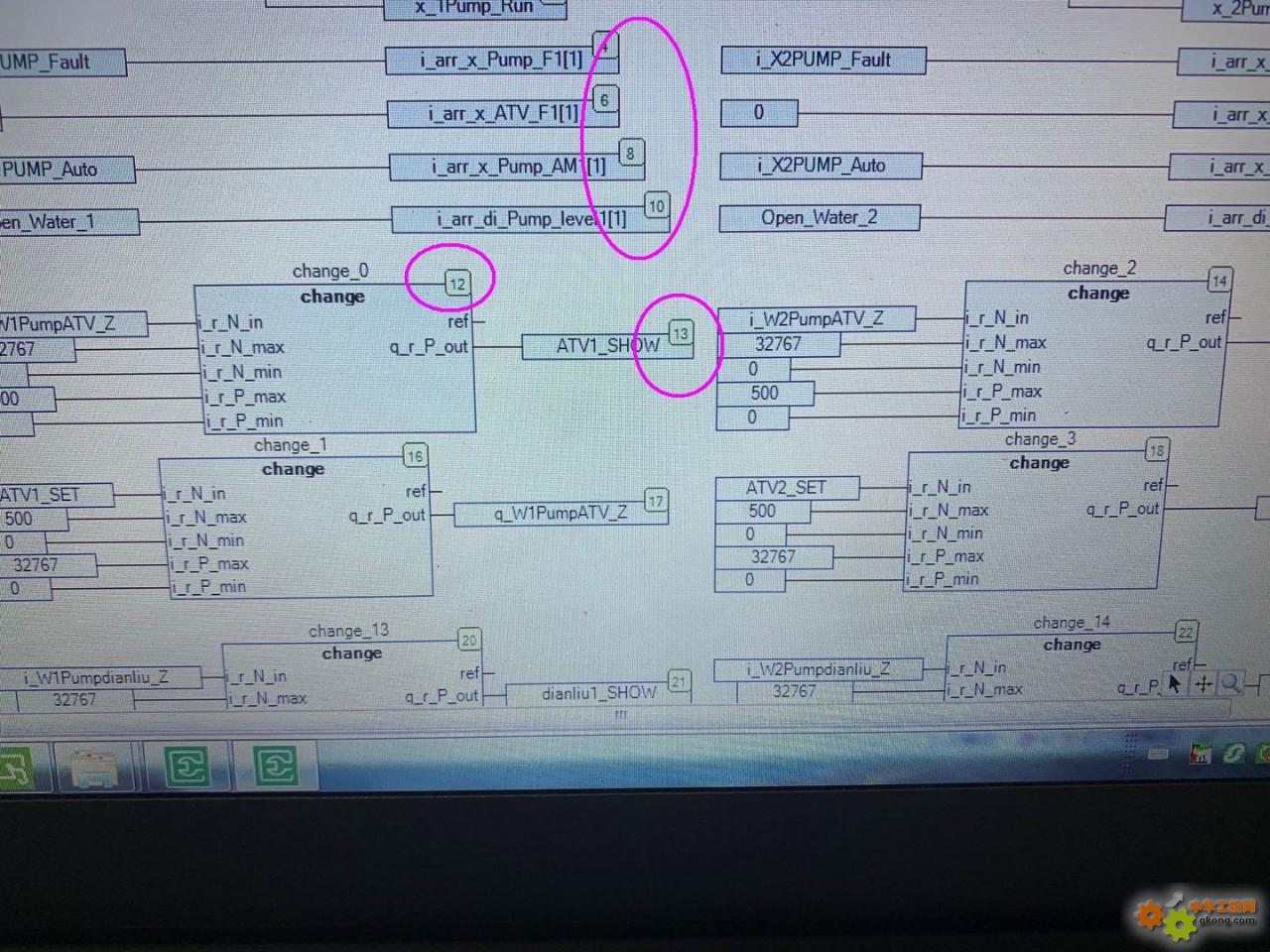

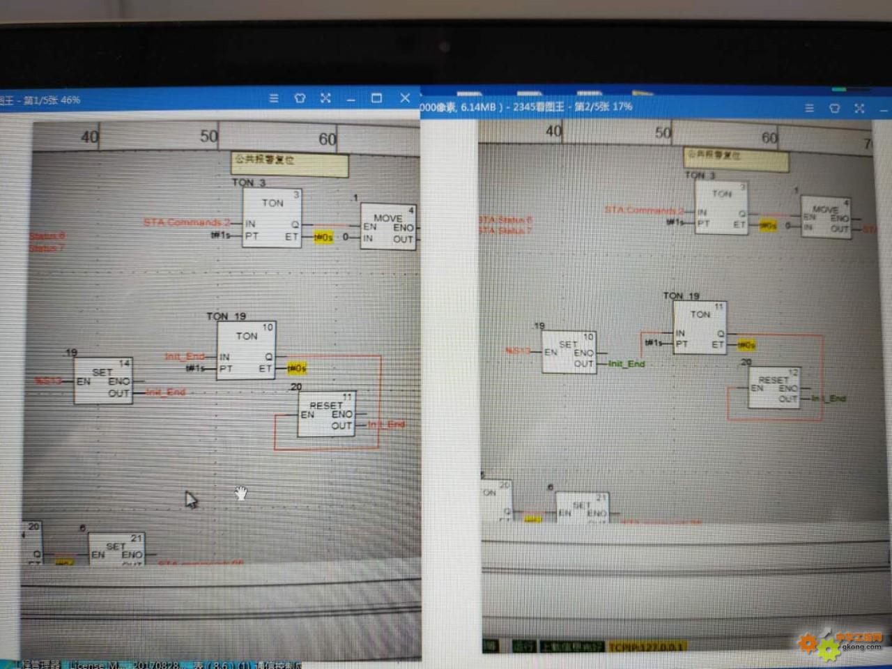

施耐德M340逻辑相同执行的结果却不同???

看看功能块右上角的数字,那代表执行顺序。

版主说的正确啊,跟顺序控制图一样的,每一步都有执行顺序。
M340没用过,但跟258的应该差不多。
