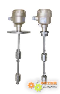

蜀中之首
文章数:5230
历史总积分:8068
注册时间:2018/5/27
发表于:2020/6/8 11:20:14
装这样的浮子开关,几个继电器解决
