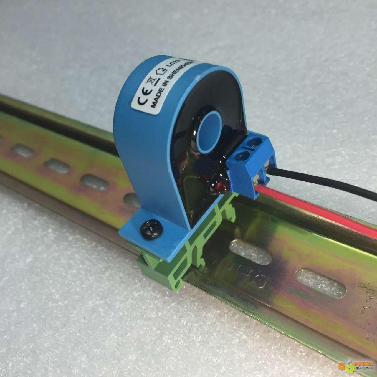

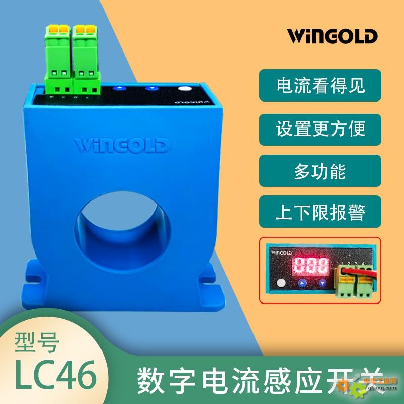

电流感应开关与电流继电器的区别是???
电流感应开关是传输信号给别人,电流继电器是自己断开。

哦 那用电流感应开关还没法替代电流继电器喽

电流感应开关与电流继电器我觉得实现的功能是一样的,前者是电子式的,后者是机械式的而已,当然电子式的调整范围更宽。

发表于:2020/6/8 11:07:19
我对这二个的了解是
电流感应开关在电流达到设定值就给出一个信号,后边电路再处理
电流继电器是电路里电流缺失就断开后边电路,或接通报警
好像还真没法替代

两者功能应该是一样的,只不过是灵敏度和精确度不同。
