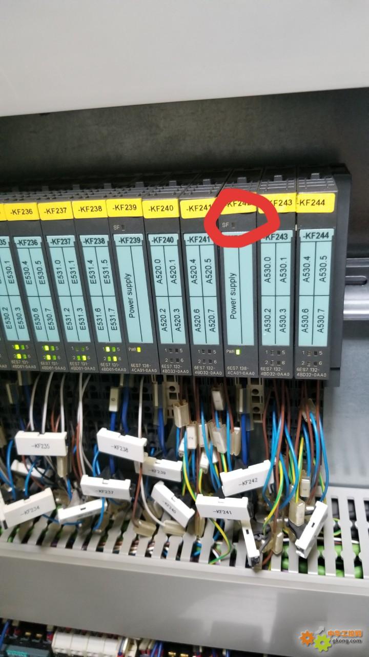

应该是通讯问题,没找到亮灯的电柜。随便拍了一张

扩展模块后的电源模块

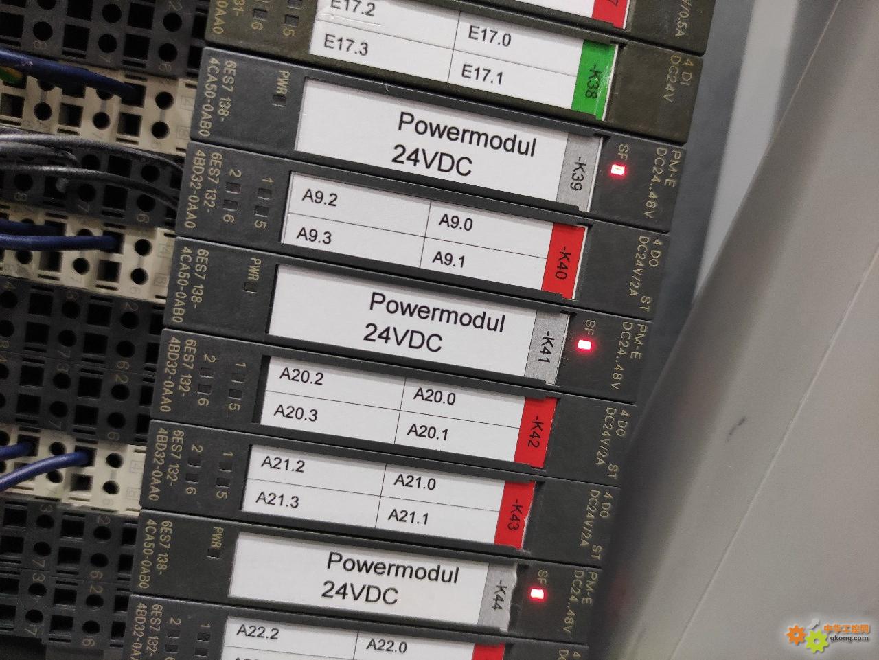

发表于:2020/6/10 19:11:03
like this?

发表于:2020/6/10 19:59:33
以下是引用dffeifei110在2020/6/10 19:11:03的发言:
like this?
对!是通讯还是负载数量太多什么导致它在超负荷工作  还是什么原因

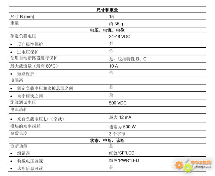

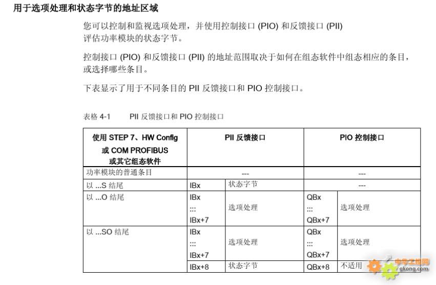

这是功率模块,正常有信号的话只会亮power灯,组错误是SF灯。
我们这里的设备留了3个预留模块作为备用的,所以没有纳入组,作为备件插在上面的。

发表于:2020/6/12 8:38:43
以后要是有这个坏掉的,可以断电后,将只亮SF灯的块替换上去试试。
