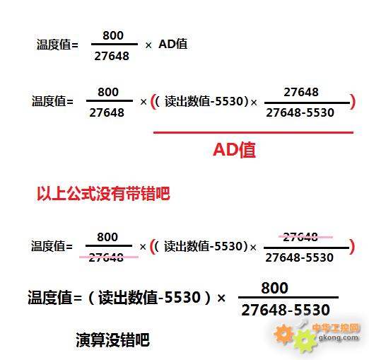

以下是引用yao0nie0在2020/6/7 8:42:26的发言:
以下是引用YXBK在2020/6/6 19:45:34的发言:
(读出的数-5530)*(27648/(27648-5530))
能给说一下这个原理么?谢谢
5530是对应的4MA值,这个要减掉,剩下的再按比例分
大家一起学习
8068
蜀中之首
文章数:5230
历史总积分:8068
注册时间:2018/5/27
发表于:2020/6/8 9:14:48
#15楼
以下是引用YXBK在2020/6/8 9:05:00的发言:
能给说一下这个原理么?谢谢
头一个27648应该是800(工程量--度),否则得不到工程量---温度
47704
YXBK 版主
文章数:21966
年度积分:2632
历史总积分:47704
注册时间:2007/4/14
发表于:2020/6/8 9:37:48
#16楼
以下是引用蜀中之首在2020/6/8 9:14:48的发言:
能给说一下这个原理么?谢谢
我这个是计算AD值的,温度值的话还要换算
(读出的数-5530)*(27648/(27648-5530))=AD值
800/27648*AD值=温度值
假设是0度,变送器输出4MA,PLC读出值是5530,(5530-5530)*(27648/(27648-5530))=AD值=0,800/27648*0=温度值=0
假设是400度,变送器输出12MA,PLC读出值是27648/20*12=16588,
(16588-5530)*(27648/(27648-5530))
=11058*1.25
=13822
800/27648*13822=温度值=400
大家一起学习
8068
蜀中之首
文章数:5230
历史总积分:8068
注册时间:2018/5/27
发表于:2020/6/8 10:50:55
#17楼
“(读出的数-5530)*(27648/(27648-5530))=AD值
800/27648*AD值=温度值”表情
演算一下
一般我这样,做个功能块
温度值=读出数值*0.03169-0.25
93.9886
