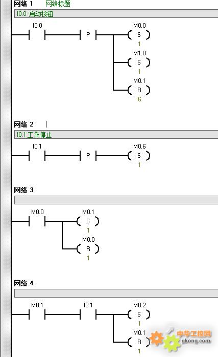

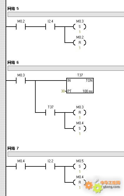

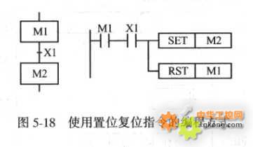

楼主要多看看书!

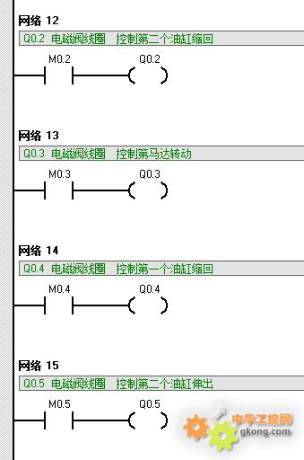

我少编写了一个复位Q0.5,呵呵

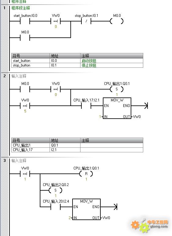

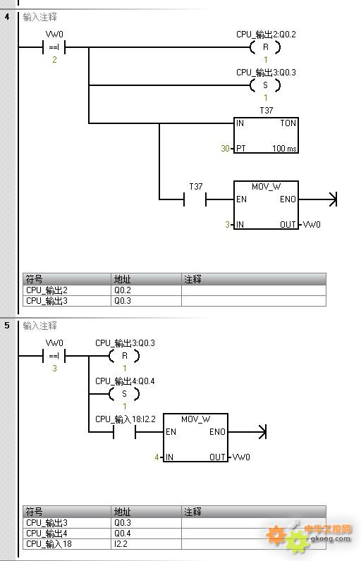

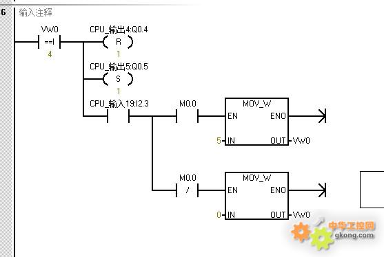

修改之后的程序:
[此贴子已经被作者于2020/6/5 14:14:43编辑过]
CNC | M8系统锁定功能及注意事项
448187990
118
作者的所有帖子(118)
2020/2/24
发表于:2020/6/5 14:12:17
#13楼
回复 #11楼 qiuqianshu
感谢!可以看下我在12楼的程序吗

楼主要多看看书!
。。。。。正解啊!<和我写顺控一样的路数>
还有,真看不惯楼主的最后Q位输出要另外专门处理。
像10楼那样处理Q位不香吗。

我写顺控也是看书的

后面几个Q点有点浪费网络
