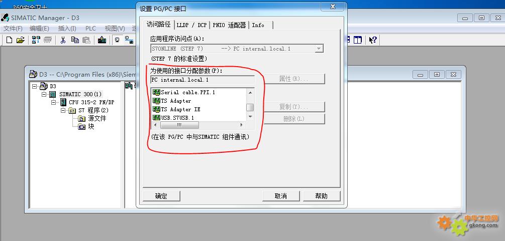

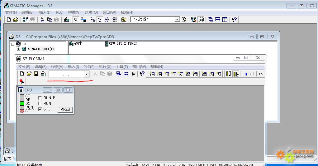

在S7-PLCSIM的界面里为什么无法选择通信协议?只能是点点点?PG/PC接口界面也没有PLCSIM(MPI)之类的选项?

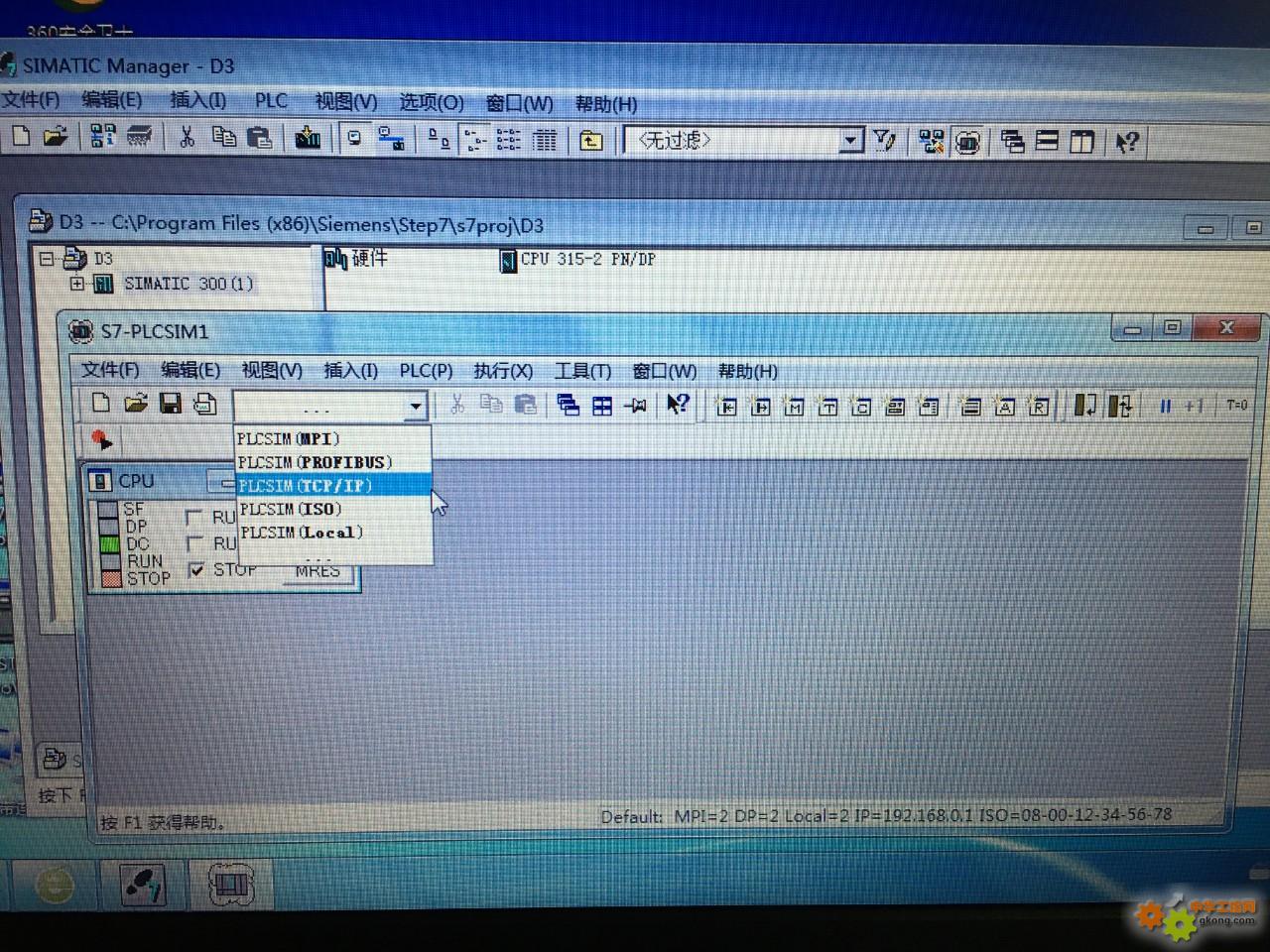

我记得打开仿真器一般情况软件自己就切换到plcsim 只是后续需要手动改回到其它通讯呀

我现在就是打开仿真后就算手动设置也设置不了,始终是显示为省略号。

下个虚拟机重装step7
或者卸载仿真器再重装一下。
我的那个仿真器是后装的,先装step7(仿真器那个按钮是灰的) 后来又去西门子官网搜了个适配的仿真器安装

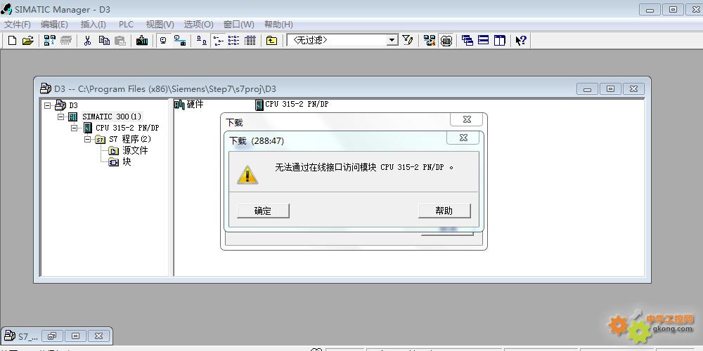

硬件都配置好了吗
