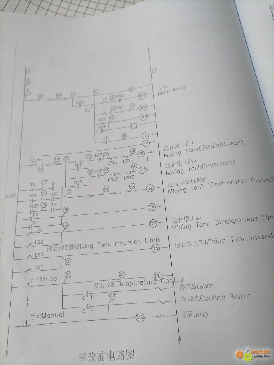

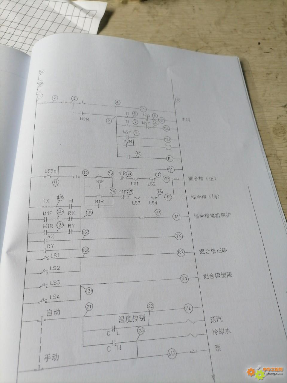

新到一台机器,大家能看到电路图有什么端倪吗?

公司新到一台机器,说明书先阅览一番发现问题。

看不清,能用扫描APP再拍张吗

进口设备,有可能是宝岛湾湾过来的东西,电路图就像梯形图一样的画法,国内标准画法是从左至右,宝岛湾湾的画法是从上到下,并且都2020了,还用古董级几十上百个继电接触器计数器时间继电器等等做几个大型控制柜?专门玩复古风格?

牛,一眼就看出来是台湾设备!

简单的没有频繁动作的电路PLC还不一定有继电器电路长久。

弯弯的设计理念还是停留在几十年前的,很多人都不习惯弯弯的图纸表达方式的
线太多了,一大坨。

大家有没有发现T1触点有什么不同?
