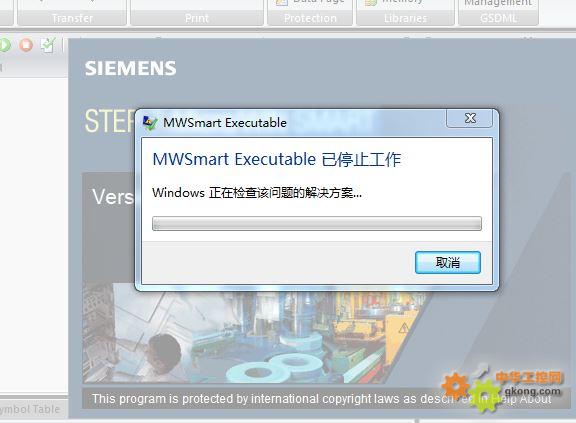

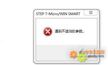

    第一次用200smart的软件打开程序查看,用的是2.5版本,设定中文装好后,指令库一栏都是“?”,修改为英文后正常。直接双击程序,总是提示:Mw已停止工作……,后来先打开软件,再用打开功能找程序,可以打开,但是又提示遇到不适当参数,求助网络也没找到好方法(可能这个问题太简单了),而且发现打开程序有部分丢失,起初以为版本问题,又找坛友下载了V2.3的,结果还是一样,今天再打开查看,无意间点击了一个程序标题,看了下属性,确认后,发现原来没显示的程序居然又显示了。
   左思右想,想起了当初使用step7的时候,最后把程序名称中的中文去掉后,直接打开就好了。前面的一切坎坷,都是因为命名中的中文。有些事还真的折腾。

你这个是不是2.5版本的。估计版本的问题的

是2.5的,我的是原装英文系统,后来装的中文包,可能和这个有点关系。

赶紧卸载了、安装回2.4版本的
