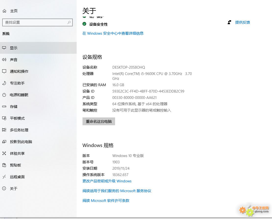

对了,版主,你的Win10专业版是哪个 1709还是最新的?

发表于:2020/6/5 13:50:20
回复 #6楼 AzerothKYCL

回复 #7楼 465010287
刚看到回帖,谢版主,我装了1909版的也能正常使用
