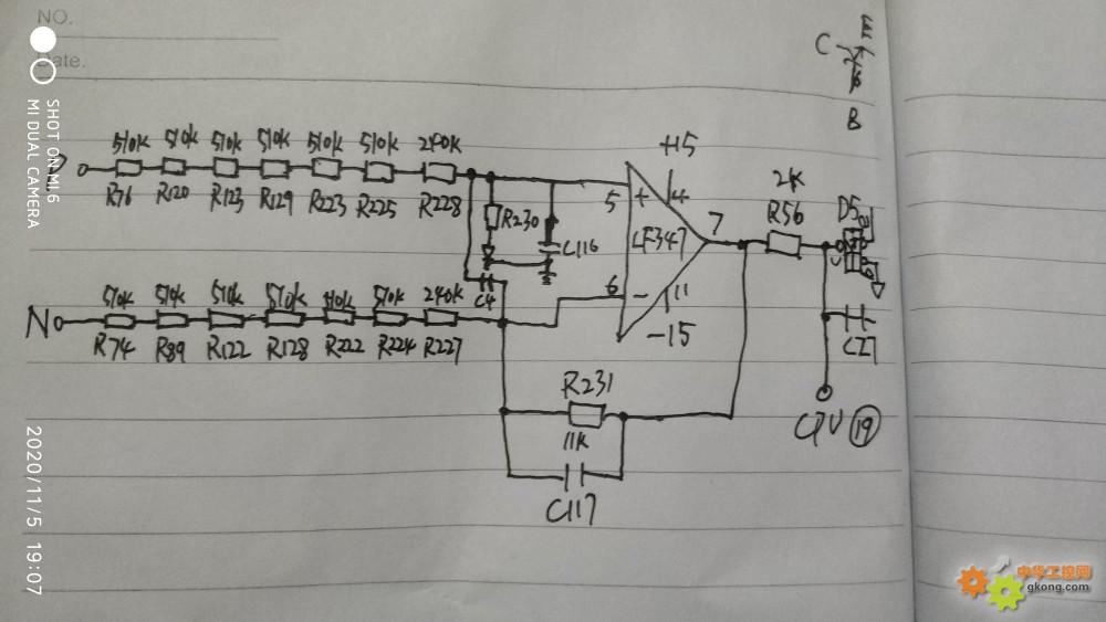

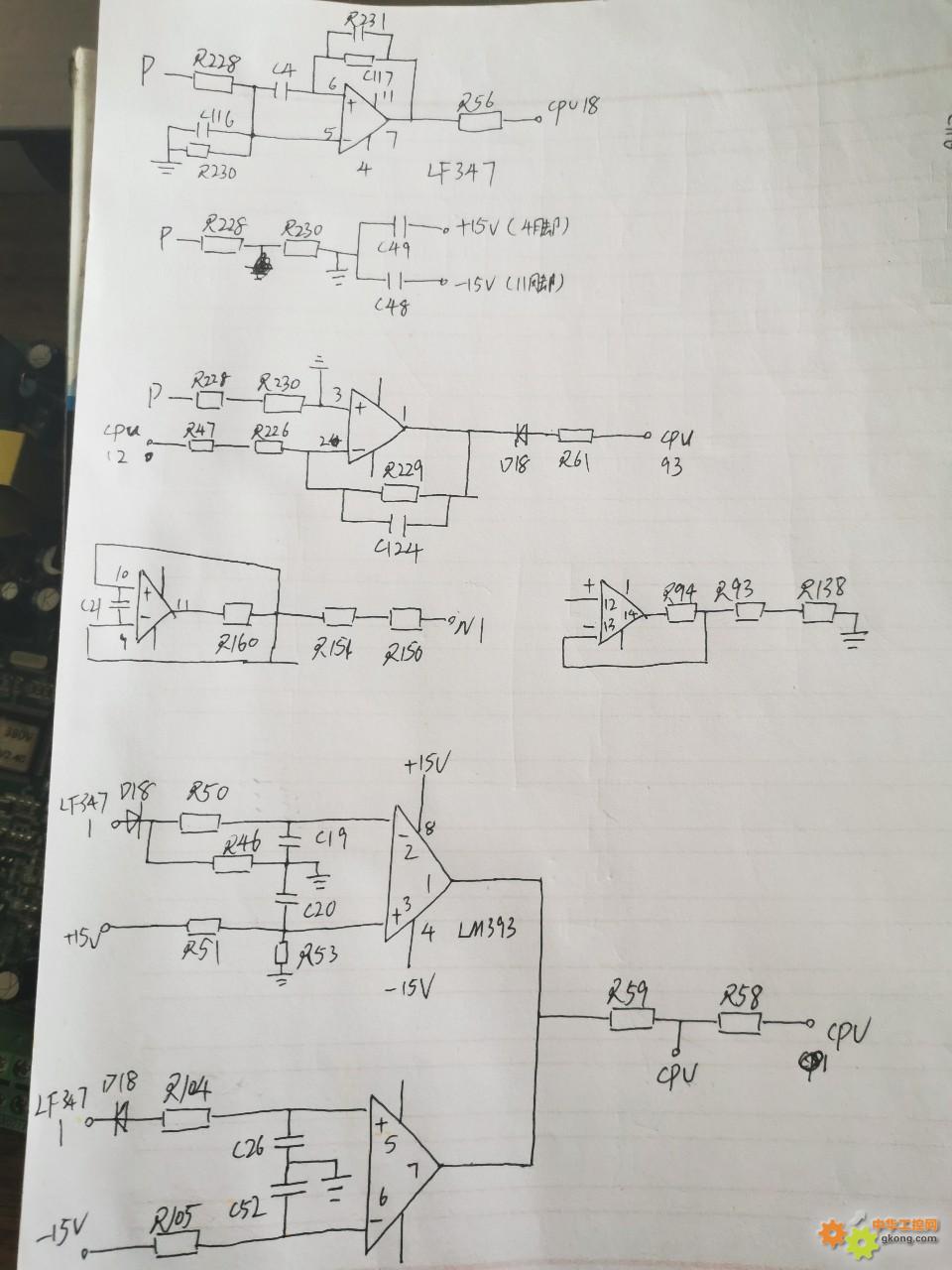

这是我尝试画的森兰hope800 45kw的直流电压检测电路 感觉有点不对劲
先有几个问题想请教下各位师傅
一图应该是电压跟随器(为什么c4在主回路上面,这是直流啊)
三图是否是电压检测信号电路
五图的lm393应该是组成了窗口电压比较器电路
当接受电压>15v输出15v电压;
当接受电压<—15v时输出—15v电压;
当—15v<接受电压<15v时输出0v?(我感觉这样解释有问题 请各位改正)

1,是的,C4是滤除总线尖峰电压。
3,不是。IN+接0V,IN-和OUT都来之CPU,电路可能没画完整。
5,LM393是OC输出,需要有上拉电阻。输入电压>[R53/(R51+R53)]*15V, 或者 输入<-15V,CPU将接受到低信号-15V。CPU不可能接收这么高电压,你的电路有错误。

图一不可能是电压跟随,没有负反馈

抱歉 我把把5 6脚的符号标反了 5脚是正向输入

发表于:2020/6/6 11:46:57
回复 #3楼 2419316275
那也不可能是电压跟随,如果确定电路没画错,用虚断虚短联立方程,得到输入与输出的传递函数,只能这么分析了
