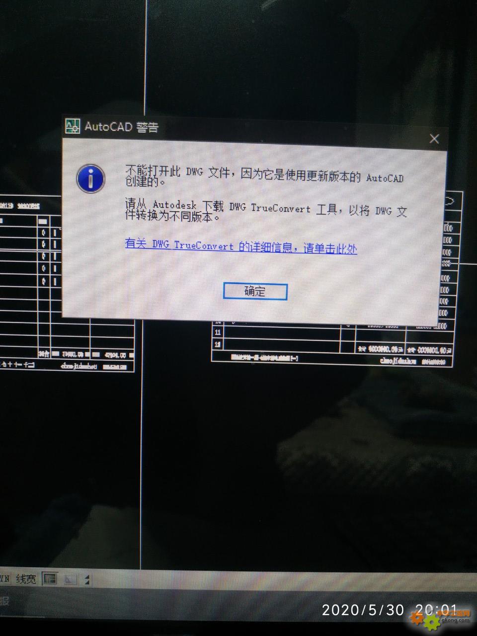

CAD版本高 我CAD-2007打不开如何转换

文件发来,我帮你转换

baidu哈在线CAD打开另存低版本的

文件发来,我帮你转换
咋发给您 不会

可以考虑安装看图软件打开,但打开后不能修改,部分的看图软件还要收费。如果你电脑配置比较高,你可以直接安装现在的最新版本CAD,但要付费

压缩上传

https://www.autodesk.com/viewers/all-viewers?_ga=2.9821180.835370198.1590842914-87365537.1590842914#
这里有免费的软件可以下载,可以看AUTOCAD文件,也可以转换到你所需要的版本

让文件提供者保存一个低版本文件

或将文件打包发上来,相信有网友帮助的

上面写了,请从。。。下载trueconvert工具,这个工具就是转换用的。
