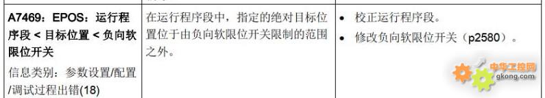

西门子V90伺服驱动器运行过程中一直报警A7469
关键是负限位开关我设置正确了的,是不是可以通过取消“使能软限位”消除这个报警

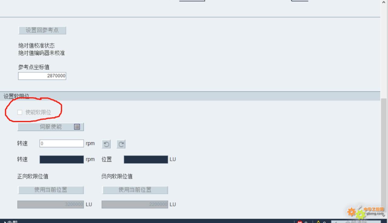

这是V90内部负限位开关参数设置的值

话说负向限位不应该设置成负数吗

你负方向走的位置不能小于你设定的这个值

是不是可以通过取消“使能软限位”消除这个报警?

回复 #4楼 芙蓉城主
这个是设置软限位的吧。可以把当前值设置成正或负限位值。。

我的意思是通过取消“使能软限位”,使软限位开关不再起作用,从而这个报警也就不会再出现。

回复 #6楼 芙蓉城主
你可以试试,这个没用过不太清楚
