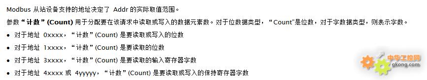

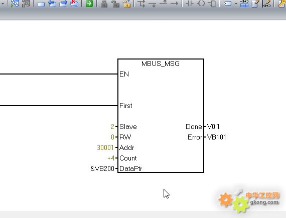

问下count那里填的数字,是指4个字节还是指4个字?一直有用这个指令,只不过count那里填的数字比较大,就没理会过它的单位。

30001到30004,4个字

4个字,非4个字节。

4路输入寄存器,是单字、不是字节。
最终读取的30001~30004就会暂存至VW200、VW202、VW204、VW206里

谢谢,终于解决了个疑问
