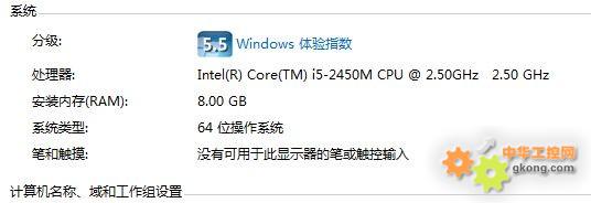

想淘一台能运行博图的本子,这个配置可以吗?

博途愈来愈大,V15光安装文件就十几GB,最新的v16还大。8g加256g只运行博途可能还行,如果加上同时运行office,autocad之类的就有点慢了。

这个,跑13SP1可能多少都有点卡。。

8G差不多了。如果条件允许,16G就更好了

我也就这个配置(硬盘128G),勉强能跑。
建议16G内存。

32g也看不出来快了。

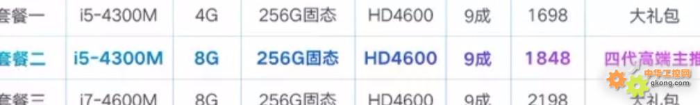

I5 4300 8g 128g 就能跑了

楼主是要找新的还是说淘二手?
还有就是预算多少?
上个I5 9300H 配个8G或者16G内存 1050显卡再加上个512的SSD吧!
要是淘二手就去找工作站本本吧!

我是T430,I5早期处理器,10G内存。120固态加5500G机械,跑博图15当个项目还好,如果有触摸屏,加几个PLC程序,是有点卡的不要不要的

我的这个配置跑V13仿真运行时间长了就会停止退出。。。
