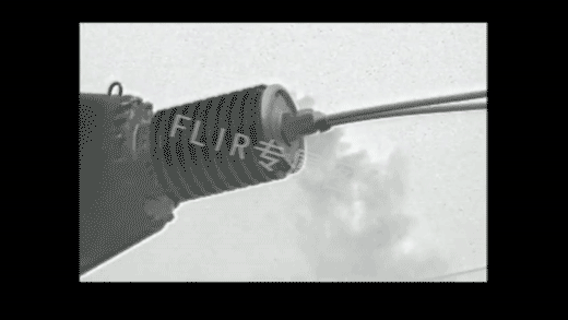

                                                                  用光学气体成像技术对SF6泄漏进行成像

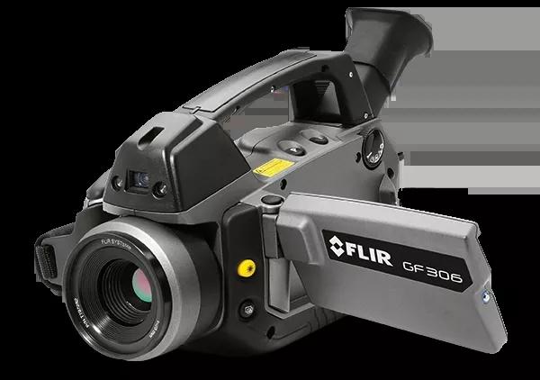

  SF6是世界上高压设备中最常用的绝缘气体,但它也是一种非常强的温室气体。因此,设备的任何泄漏都可能危及电力供应的连续性,并对环境造成影响。为了尽可能减少这些负面影响,公用事业公司可以使用FLIR GF306这样的光学气体热像仪来检测SF6泄漏。
  “在早期检测到SF6的气体泄漏,有助于避免故障,确保配电的连续性,”?EPS a.s.的高压维护部门负责人Milan Sedlá?ek解释说。
  Sedlá?ek说:“我们在泄漏SF6的电流互感器上使用光学气体热像仪检测,我们深刻体会到了它的潜力。我们曾试图用其他方法来检测泄漏,但没有成功,通过光学气体热像仪,我们设法找到了问题所在!在这次令人惊讶的成功演示之后,我们购买了FLIR红外热像仪,我们并不后悔这个决定。因为在使用了几个月之后,效果是非常好的”。

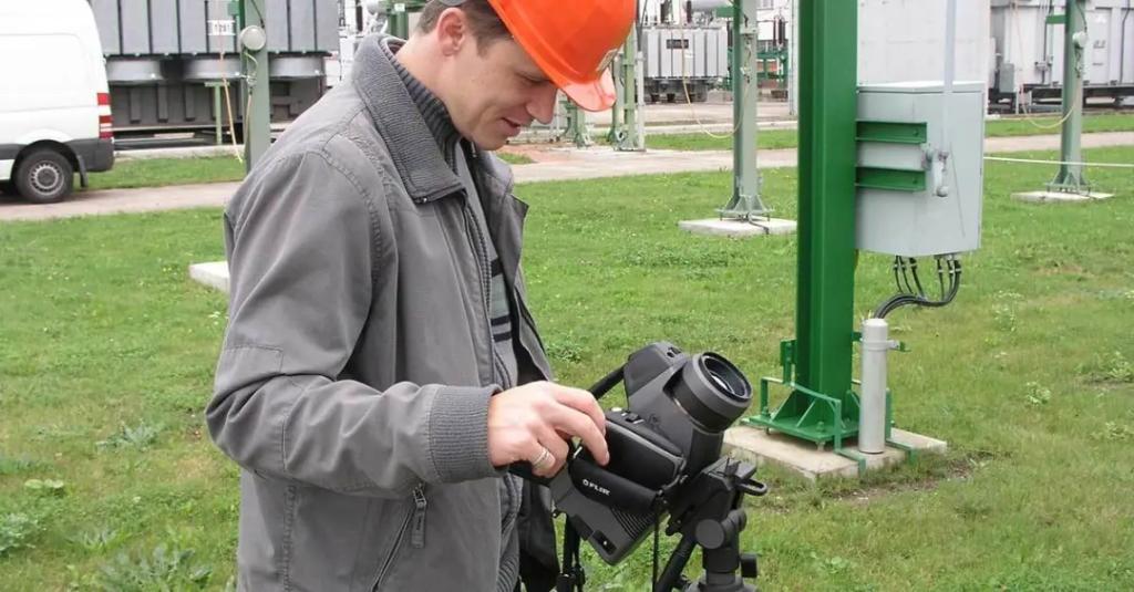

  SF6无色、无臭、不易燃,用肉眼几乎不可能检测到。检测这种不可见气体的传统常用工具是“嗅探器”(sniffer),它是一种测量某一特定位置的气体浓度并产生以百万分之几(ppm)为单位的浓度读数的设备。
  Sedlá?ek说,尽管这些工具很有用,但它们的应用范围很局限。“嗅探器只能检测到一个点的气体泄漏。这意味着很容易错过某些泄漏点。我们用来测试光学气体热像仪的电流互感器就是一个很好的例子。我们知道它在泄漏,因为我们需要每隔六到八个月左右的时间,用SF6来补充一次,但我们无法用嗅探器找到泄漏的地方。他解释说:“有了FLIR GF306,我们能够非常迅速地找到泄漏点”。

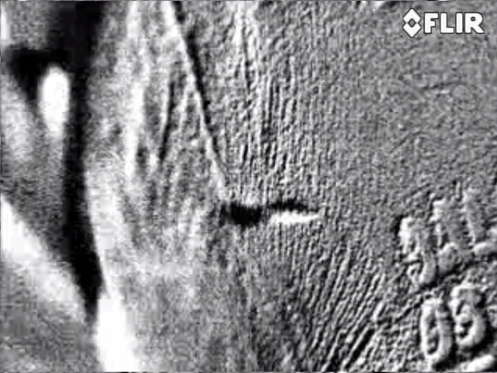

  电气设备中的SF6泄漏可能是由于安装错误、计划维护期间的干扰或密封部件由于老化而失效造成的。配电设备上最常见的泄漏点是法兰、衬套、爆破片和阀杆。
                                                                  FLIR GF306让你“看见”SF6
  Sedlá?ek解释说:“只要泄漏点发生在常见之处,嗅探器就非常有用,但气体泄漏往往发生在意想不到的位置”。Sedl?ek继续说:“就我们用来测试光学气体热像仪的电流互感器而言,电流互感器头部的材料发生泄漏,而不是在两个部件连接的地方,在那里你可能会怀疑泄漏。嗅探器只是给你一个点的测量,而光学气体热像仪则给你提供了整个电流互感器或你正在检查的其他设备的全部状况。”

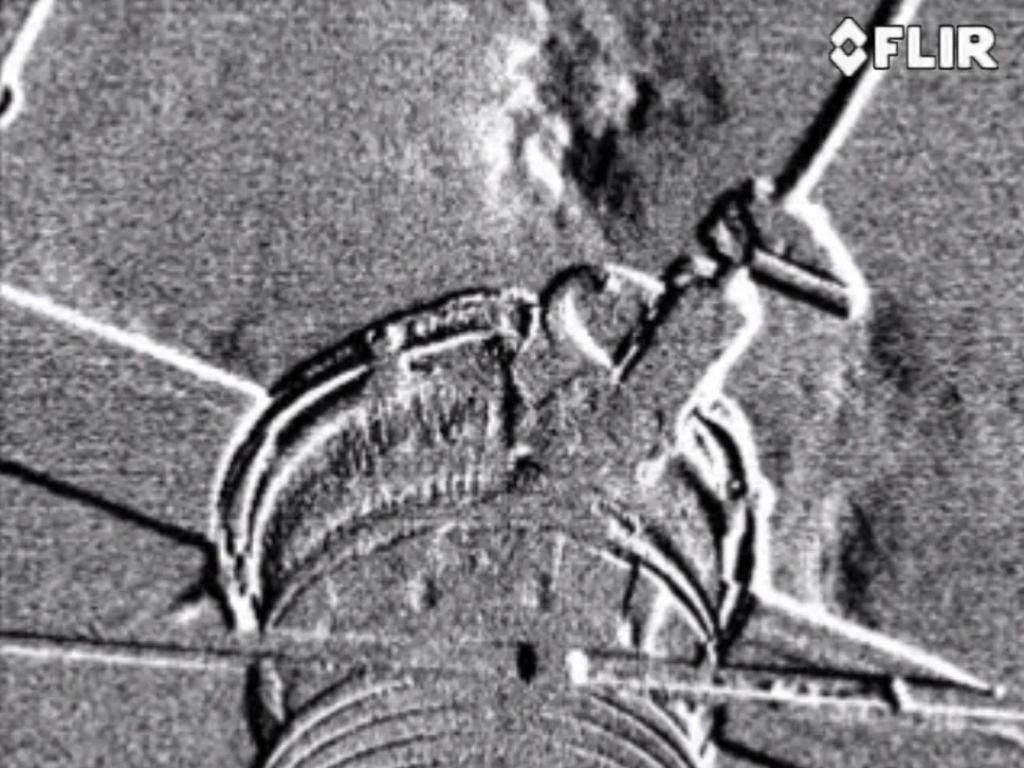

  Sedlá?ek经常使用热像仪的高灵敏度模式(HSM):一种FLIR专利型视频处理技术,,可以突出显示烟缕运动,能将泄漏检测能力增加5倍。这样即使很小的气体泄漏也很容易在移动图像中检测到。
                                                                高灵敏度模式(HSM)可以显示很轻微的气体泄漏
