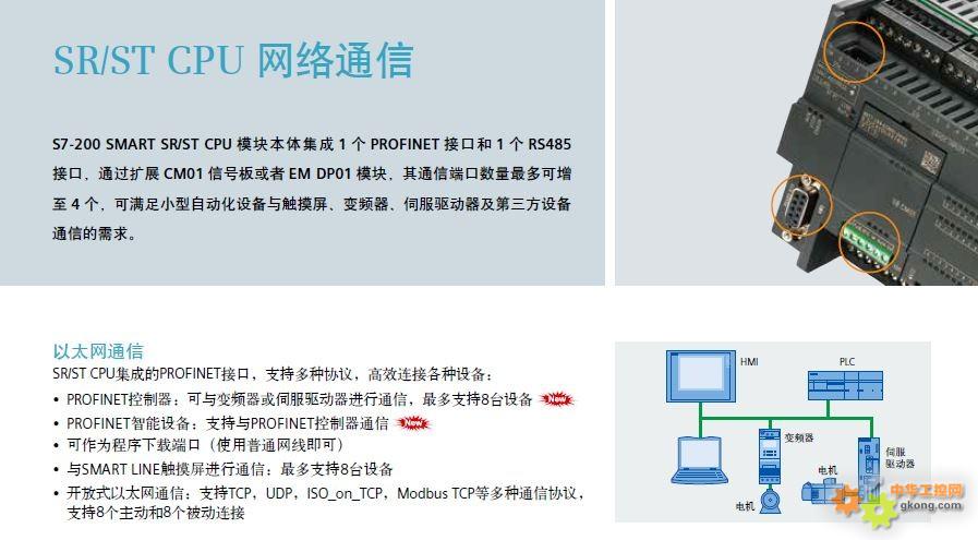

有一个项目技术要求:电气接口只需提供profinet 接口。请问一下我打算用最新固件版本的smart200的SR60行不行?
最新的样本上是写了支持profinet 的,我记得论坛上有大佬做过测试了

固件版本2.4及以上就可以,没记错的话。

2.4固件以上就可以了。

smart 2.4版本开始支持profinet
2.4只支持控制器功能
2.5开始支持智能设备功能
