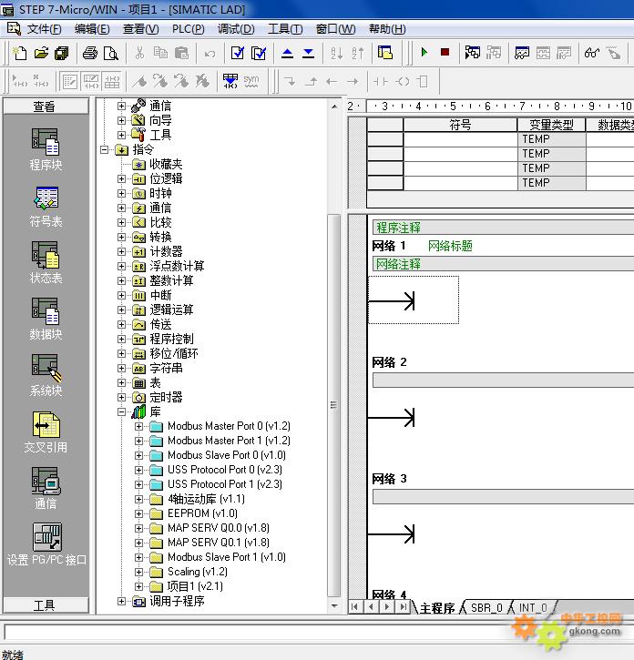

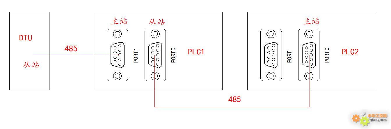

s7-200plc两个通信口、port0做从站和另一台plc通讯、port1做主站读取DTU数据
现在的问题是plc1即做主站又做从站、程序上怎么处理。我目前要么主站能用要么从站能用、就是同时实现不了

请问,通信协议是啥子呢?

标准的modbus

你的方案可行。

最好用一个口吧,统一到中间那台做主

睡一觉,今天早上就调通了
