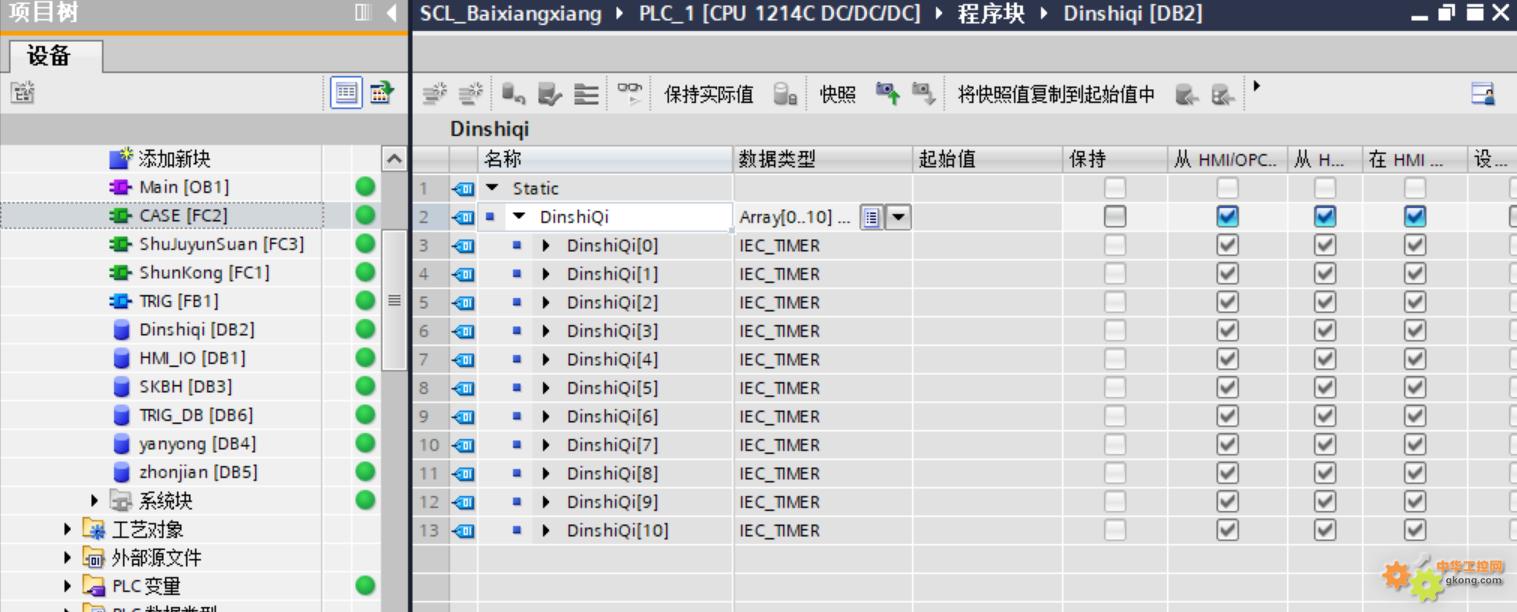

我先建立了一个定时器数组:
然后在程序中调用,但是切出去后需要批量复位这个定时器数组。。。但是,

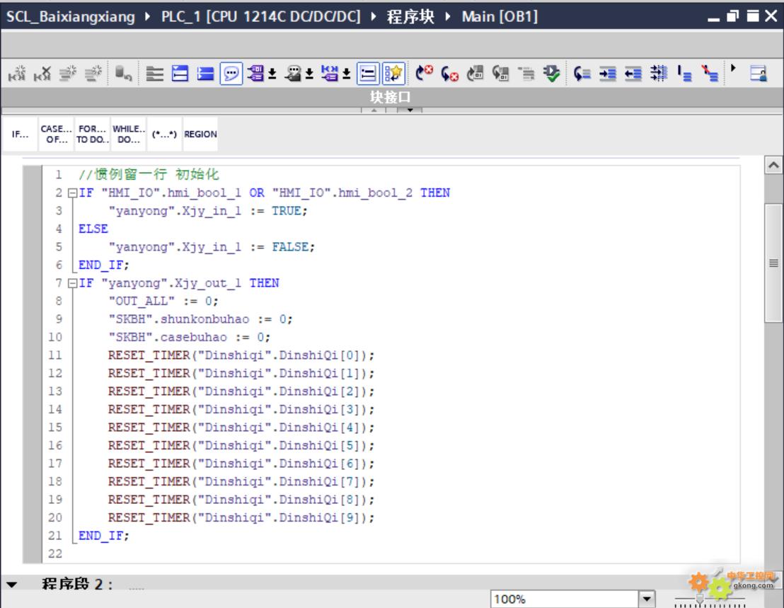

试了好多指令 : RESET_BF 不行
FILL_BLK 不行
-(RT)- 倒是行,但只能一次复位一个。
于是,就出现了下面的操作 ,一条一条的复位 :
各位师兄们都是怎么批量复位这种定时器组的 ?

FOR循环+数组下标寻址,Sir.

。。。。感谢指导,最好就我这个例子来个实例
就太好了。

定时器复位只能采用RESET_TIMER指令。
