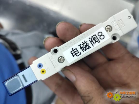

电磁阀坏的原因有哪些,得电了,机构不执行

发心卡了

没气了或者气源含有杂质将阀芯给卡住了

对于电磁阀的检测,我是怎么做的,先判断线圈的电没用,如果有,就看起源有没过来,如果有气,就检查到气缸这边有没气,还有检测气缸驱动的机械装置有没卡滞,还有就是气原有杂质把阀芯卡住我一般都是换电磁阀,清洗干净后总是不好用,也许我没弄好

三楼描述的基本在理,能修!不过这东西直接换新的放心。

线圈坏了

阀座反了
线圈烧了
杂质卡心
都遇到过

这玩意应急的时候可以拆开修一下,要不直接换新的。曾经修过是阀芯不动作,没有卡东西,后来拆开清理加点油就可以了

以前一直用着很好么?如果是那就参考楼上几位的看看,如果是换的新的,那看看气管有没有插反?型号是不是匹配?

描叙能更具体些的话会有利于判断!
