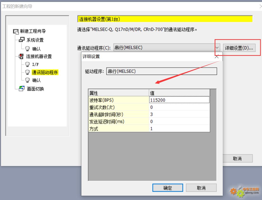

可以设置,开始新建工程时出来的设置向导中,关于接口的地方有详细设置的部分

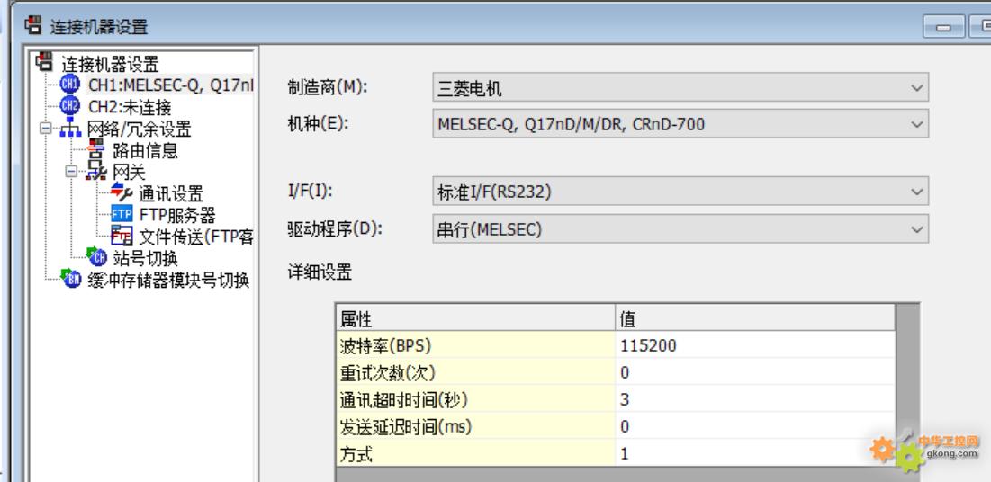

软件中还有个操作可以查看、修改

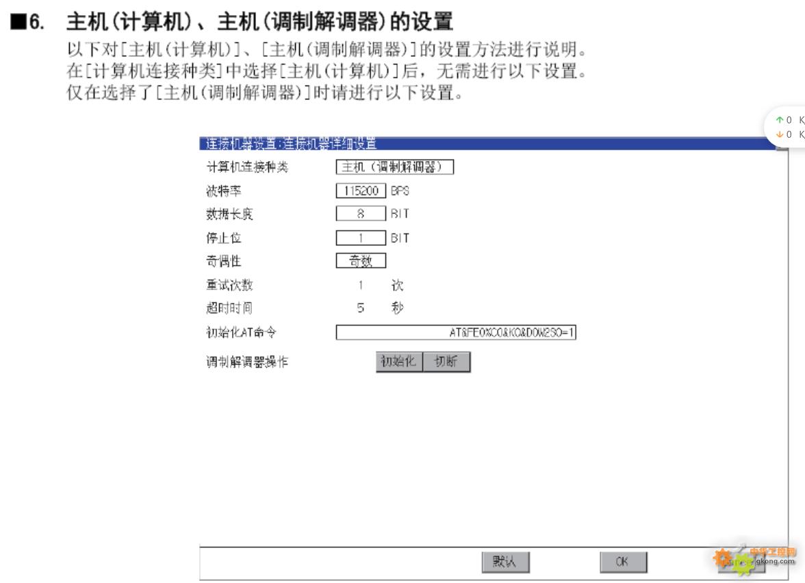

一般的触摸屏的串口参数都是可以修改的
