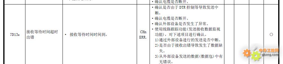

还是报错7D13

试了很多办法。。。。都不行、、

用串口调试助手测试了一下温控器的发送报文 01 03 00 80 00 01 85 E2 给温控器。但温控器接受的响应和说明书的响应一直,通讯正常

你的通讯程序就是那几步吗

是的,难道少了几部,线制模式没有写还是怎么了 TO H6 H1C2这步。

7D13为接收等待时间超时。
你需要检查你的线缆是否接正确。
模块的协议、参数是否设定正确。

还是报错7D13,那么你监控监控PLC,看看PLC发出的命令是什么,PLC发出的是01 03 00 80 00 01 85 E2这个吗?

关工。我换了变频器的,还是同样报7D13 温控器那个我撤了。。变频器顶上

线重新换了。。。模块就一个协议号还是06 写。我把温控器的那个撤了,换成变频器的。按道理来说。变频器应该支持的
