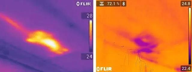

  白蚁
                                          白蚁巢穴可以作为热点(左),白蚁隧道的水分含量高,可以通过热成像(右)检测到
  白蚁可以通过寻找巢穴、水分来源和墙壁损坏的证据来找到。当白蚁进入房屋时,它们会以二氧化碳的形式从消化系统中释放热量,并建造含水量高的泥管,在墙壁、天花板和地板的表面形成不规则的热图案。
