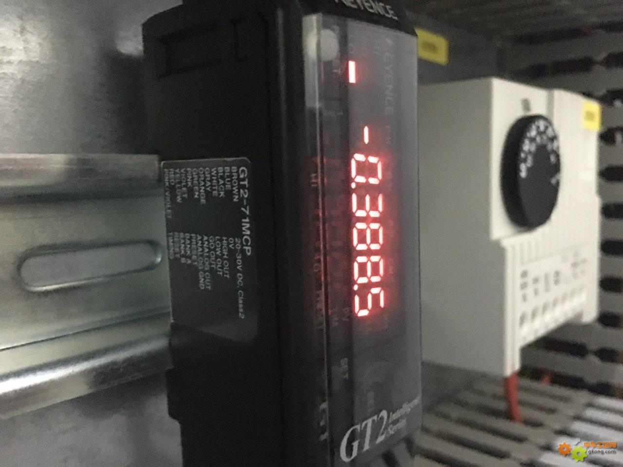

如图 这个具体是什么感应器? 显示值代表什么呢?

高精度接触式传感器的放大器。
显示的是:相对零点位置的值。
就是与零点位置的位移量

基恩士位移传感器的放大器。具体到官网下个说明书就都明白了。

GT2-71MCP难道不是型号?

gt2-71mcp基恩士的光电开关,数值是计算光感反馈量的。当然要看你设置的情况。

回复 #6楼 dffeifei110
瞎扯;

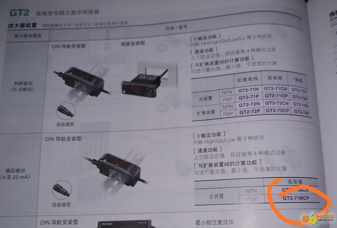

GT2是接触式位移传感器,一般是走通讯,如果是RS232输出还要带一个通讯模块。
用这种传感器,说起来都是泪,手上还有一个老是出现峰峰值,全新的,但是基恩士说谁叫你买的嘛,你买你中奖。算了。近万块钱丢了。基恩士886.

这个型号是模拟量输出的;
