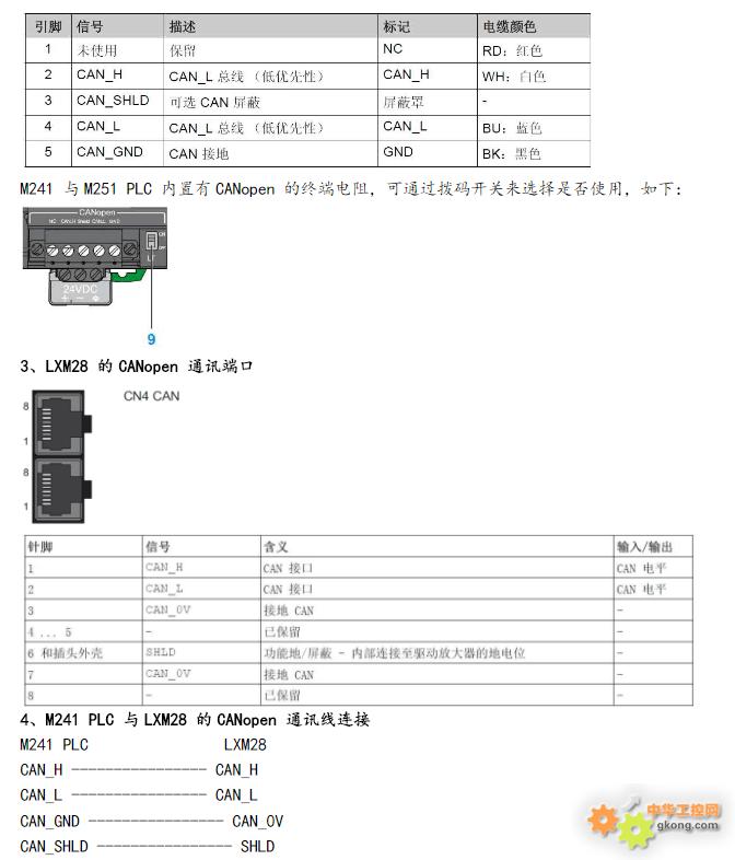

今天发一个交流的帖子,CANOpen现在的使用量也越来越多了,大家在使用CANOpen的时候都踩过哪些坑呢?
我先说一个:我用CANOpen控制LXM28的驱动器时,供应商给我一根网线,我就直接插到驱动器跟M241PLC上面了,后来发现行不通,就打电话问,原来是要网线头给剪掉,接线到M241上面,在这里附上接线图。

哈哈,用RJ45接头的有以太网,Modbus,CAN,还有啥? 欢迎大家接龙。。。。

昨天刚把CANOPen跟LXM28通信上,发现写参数也是一件麻烦的事,没有那么方便。最方便的就是把它保存下来,下次复制粘贴直接用
