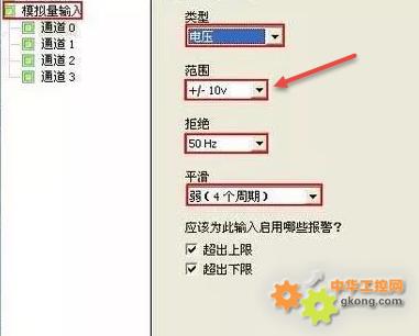

这个电压对应的数字量与组态有关吗?就是与选择的电压范围有关吗?
如图,模拟量组态时,选择的电压范围是±10V
但实际接的是DC 0-5V的电位器
那么对应的数字量是不是:0-13824?
比如电位器是4V,对应的数字量应该就是(27648/10)×4
[此贴子已经被作者于2020/5/19 16:17:01编辑过]

应该是那么对应的.
但最好选择相近的电压范围.
