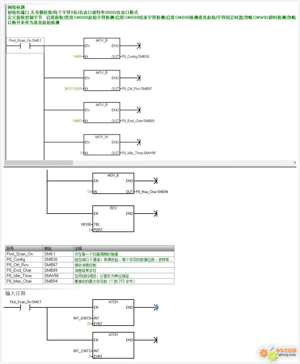

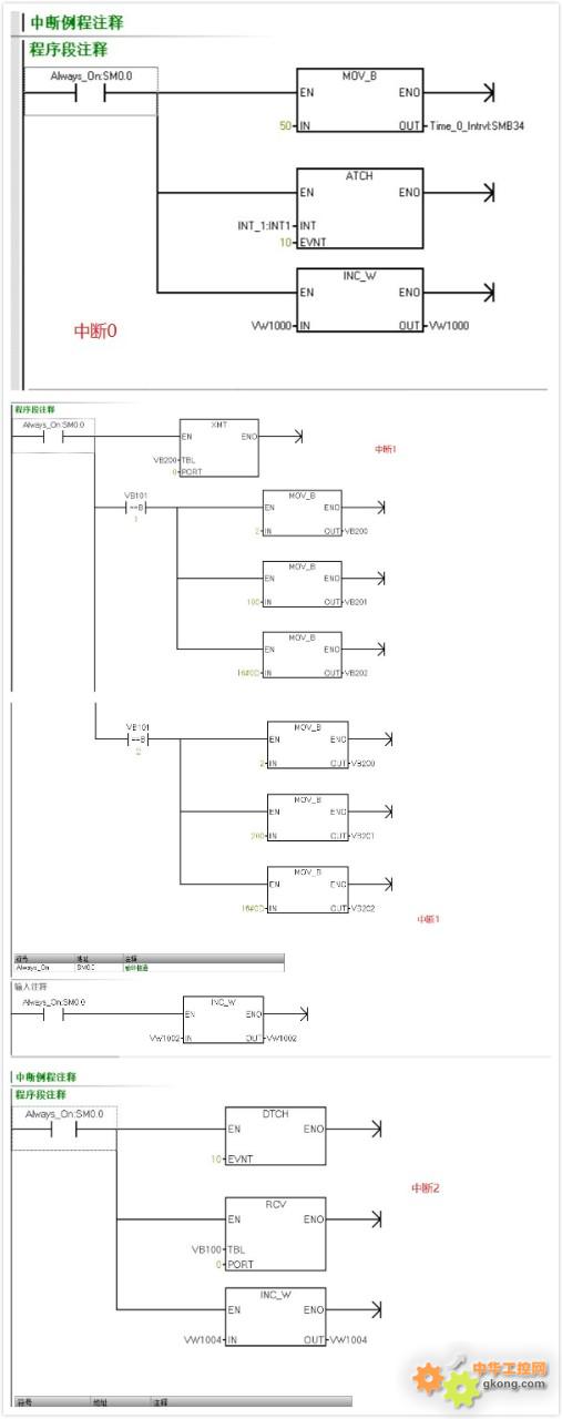

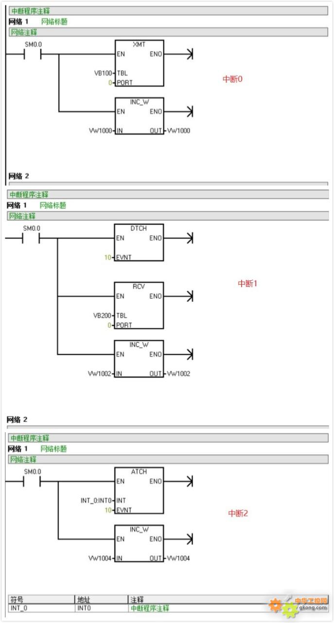

CPU1为224 CPU2为SMART写的发收程序
起始检测用的空闲线检测
结束是用结束字符结束
通信不上,自己看程序也没有错误,请教各位工程师解疑!程序在下面

多谢大家,问题找到了,是CPU2里面主程序未全局开中断
