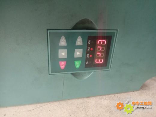

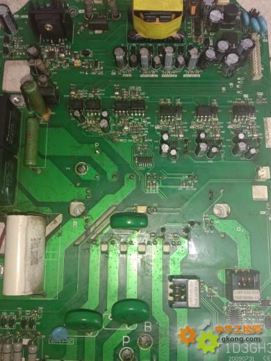

听操作工作叙过,合闸以后听到炸的声音冒烟。打开一看开关电源的主绕组和反馈绕组烧断了,把烧断的绕组焊上去,测量确认无短路。通电后开关电源正常。但是报警err3意思运行前电流故障。,问这个是哪里报出的?没有电路图不好下手。

Err开头的是参数问题吧,OC才是过流

顺着霍尔往主板查
