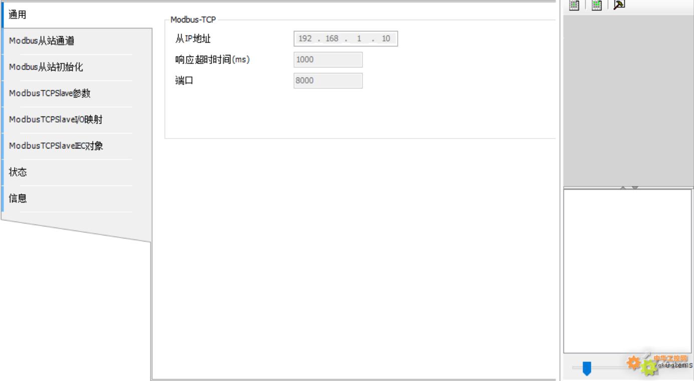

设好主设备,再设从设备,
从设备的通用设置有IP地址,超时,端口一般是502,不要动。超时也不要动,除非你对以太网的工作原理非常熟悉:

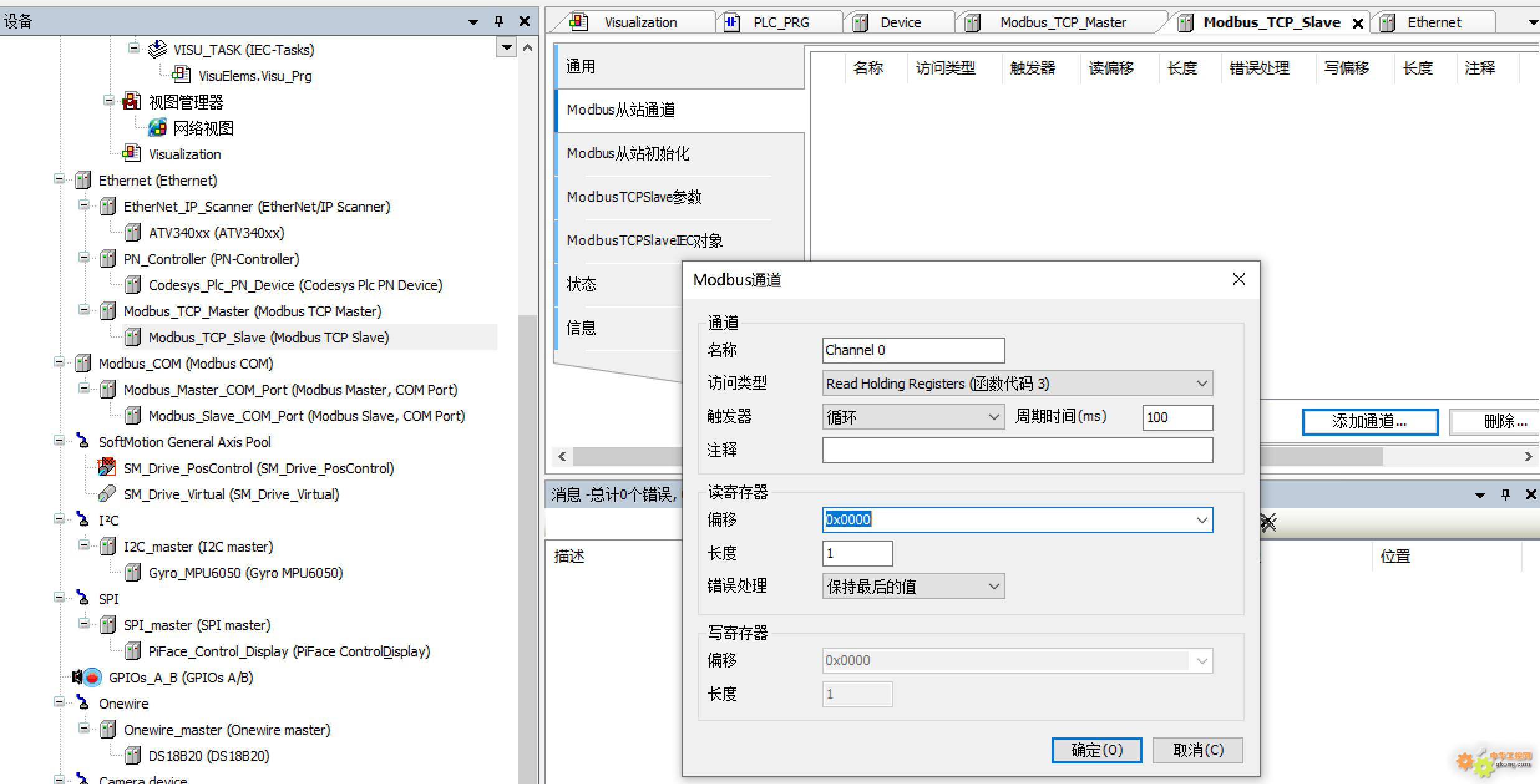

通过上面的设置,树莓派已经知道从哪个网卡,通过什么协议,到哪个从设备的502端口读取数据了,但读哪些数据呢? 就要通过Modbus从站通道来设置了:
Codesys的这个驱动还是非常强大的,功能强大了,就要求使用的人也具备相当的知识,增加通道时可以看到可以选择函数代码(功能码),参见我之前的帖子,学会3读16写就包打天下了,高手可以尝试23,一个数据包搞定读写,效率加倍。
这里面的错误处理:保持最后值和清零的设置一定要小心,根据现场需要,兼顾安全和稳定的要求来设置。

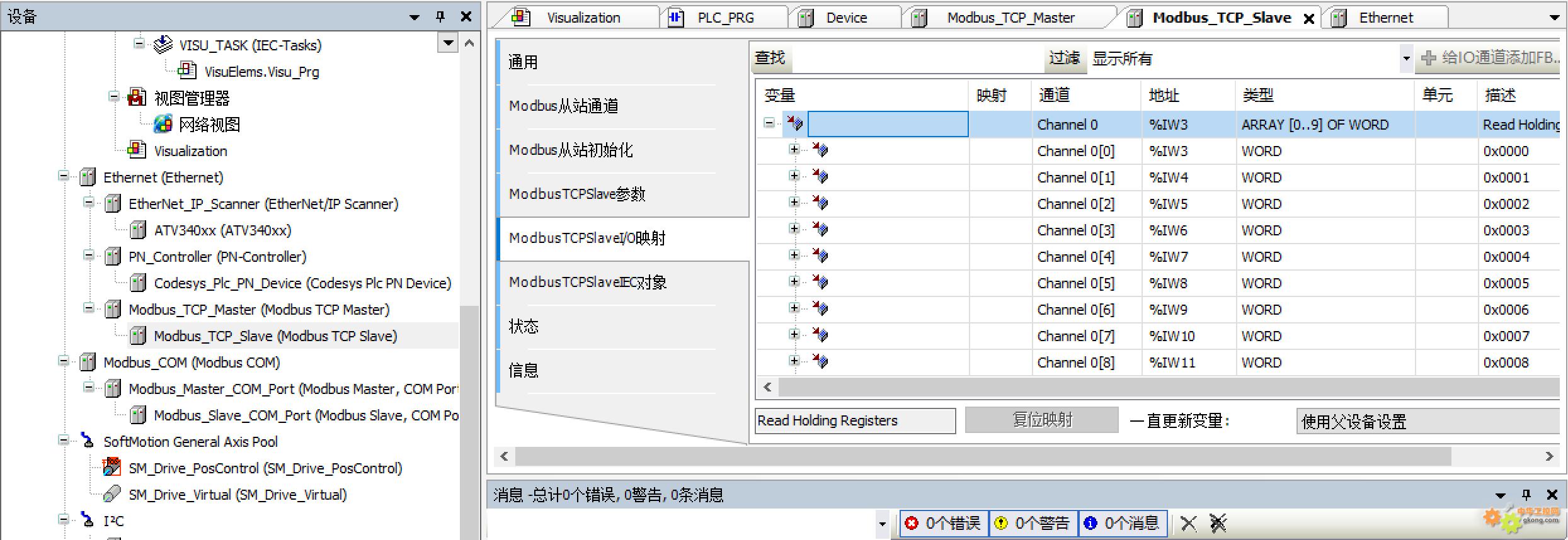

设置完这些,就差最后一个问题:读来的数放哪里? 通过从设备IO映射来把读到的数据放到需要的变量即可:
其他的设置一般默认即可,除非有特殊需要。当然,不明白的地方不要乱动,免得意外惊喜。

都在从设备设置里啊,每个“通道”其实是一条读写指令,长度确定多少寄存器。 然后在从站IO映射里,填上对应的变量就好了,你愿意用数组就配置方便,一次就填好了,用的时候按下标用就行,直接逐个填写变量更好,都不用移动了。。。。就是这样啊。你可以用一个仿真PLC来测试,让树莓派读写PC上的仿真PLC的数据。

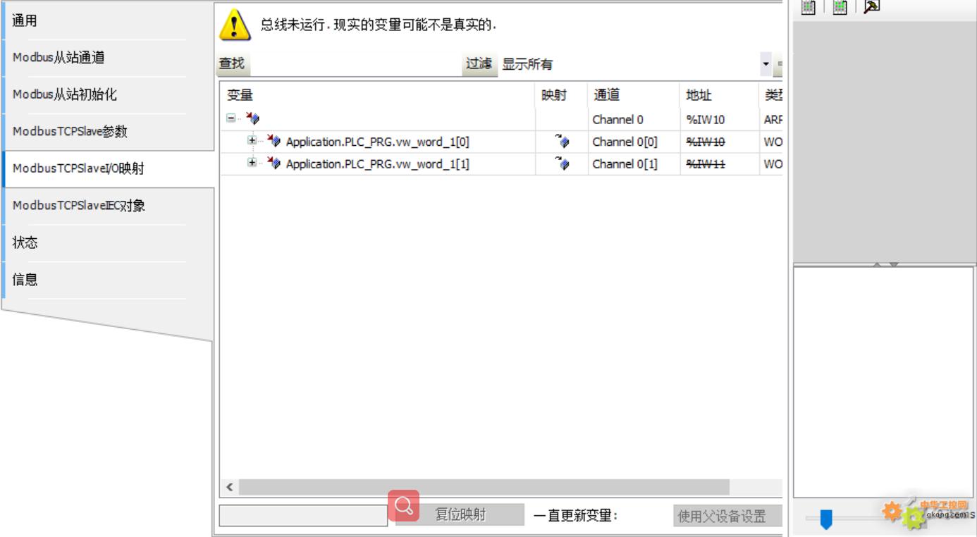

树莓派做主站,下位机从站,总线失败,找不到问题。

eth1? 你点接口旁边的。。。, 看看都显示哪些网卡,你有第二块网卡?一般是eth0

回复 #7楼 FreeTigerMan
eth1是我用的绿联的USB转网口扩展的,莫非是这个不支持?

回复 #8楼 18664371537
我是用eth0做通的。按说是可以的。你是从显示的窗口选的eth1的话应该可以,说明系统检测到了。要是自己输入的就不一定了。另外你到ModbusTCPSlaveIEC对象里,看那个Diag变量的内容,里面有详细的状态显示,应该可以判断问题的原因。
