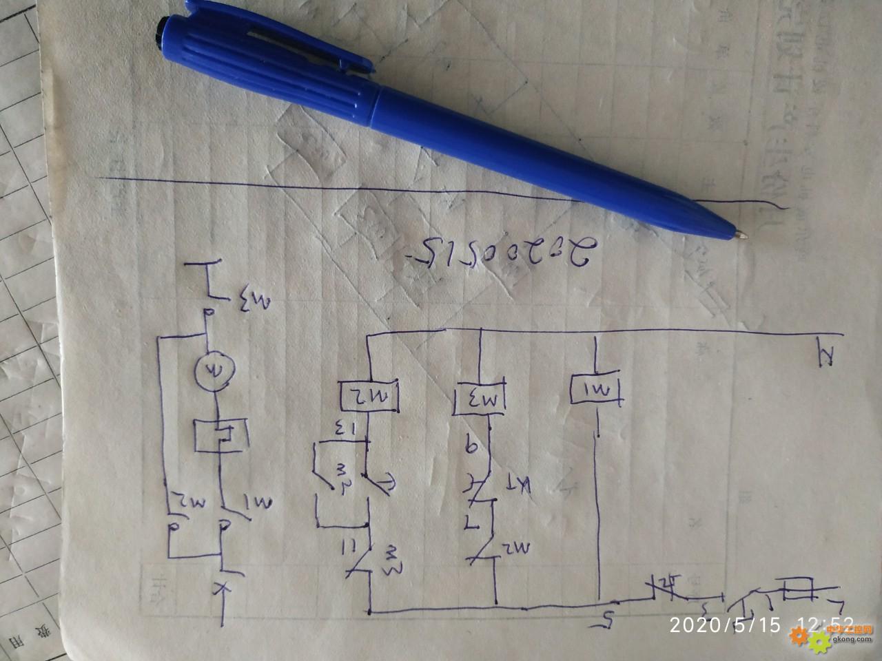

求助,星三角启动控制回路短路

万用表通断档测量,1,2,3跟零线短路,显示阻值80左右,断开12活着23任意一处,测量不短路,阻值显示137

拆掉主和星接触器任意一个零线,也不短路,

任意短接3个接触器中两个的线圈,测量线圈短路。显示阻值70

上图要标注详细 并且要有一次图方案 你画图 是这个意思吧
如果是 路子就算成立 没有短路机会 M1 M3 太同步了 这就是我常说的M3容易损坏 但论坛都不这么认为 你所谓的短路与此有关 实际并没短路 换个稍大点的保险试试 最好用单极开关,,这个方案用在十几千瓦以内还将就 再大就不行了

我猜应该不属于短路故障,因为你测量的电阻值为接触器线圈的电阻值,确切地说应该是接触器线圈在路与不在路的两种不同的阻值。供参考

超级大手
在
2020/5/15 12:59:17
[此贴子已经被作者于2020/5/15 13:02:39编辑过]
谢谢,就是这个意思,
把接触器拆下来挨个试了,接触器没问题
我是用plc控制一个继电器做启动按钮,排除接触器问题后,发现是把这个启动按钮接在任意一个plc控制的继电器上,都会导致plc程序上有输出,触点指示灯不亮,继电器也没有吸合
请问几十千瓦的电机用什么方案啊
此帖发自论坛手机版

问题已解决,把三个接触器单独并联接到一个220伏上,测试都能用吸合。然后正常了的

看了好奇怪
“发现是把这个启动按钮接在任意一个plc控制的继电器上,都会导致plc程序上有输出”--??
“把三个接触器单独并联接到一个220伏上,测试都能用吸合。然后正常了的”---??

yao0nie0
在
2020/5/15 14:33:45
超级大手
在
2020/5/15 12:59:17
谢谢,就是这个意思,
把接触器拆下来挨个试了,接触器没问题
请问几十千瓦的电机用什么方案啊
具体是多大千瓦的 我正在种地 晚上或明天给你画一个图
