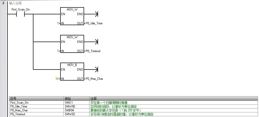

SMB30 = 2#00001001
自由口通信模式,波特率9600,8位数据位,无校验;
SMB87 = 2#10010100
空闲线检测为信息接收的起始条件,SMW90 = 空闲线超时(毫秒);
字符间定时器为消息接收的结束条件,SMW92 =字符间超时(毫秒);

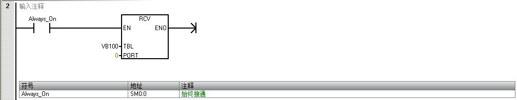

2、网络2:
设置空闲线超时时间 SMW90 = 5 ms ;
设置字符间超时时间 SMW92 = 5 ms ;
设置允许最大接收字符个数 SMB94 = 50 。

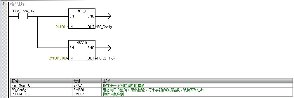

3、网络3:
中断程序 INT_0 连接到通信端口 0 接收完成事件,并启用中断;
执行 RCV 指令 。

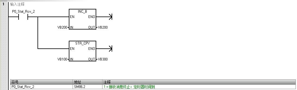

1、网络1:
信息接收的结束如果是字符间超时,则认为接收成功;
VB200 为接收成功计算器;
接收成功时将接收到信息拷贝到 VB300 开始数据区域。

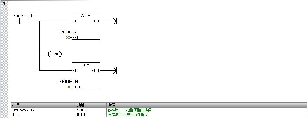

2、网络2:
开始新的 RCV 指令地执行。
