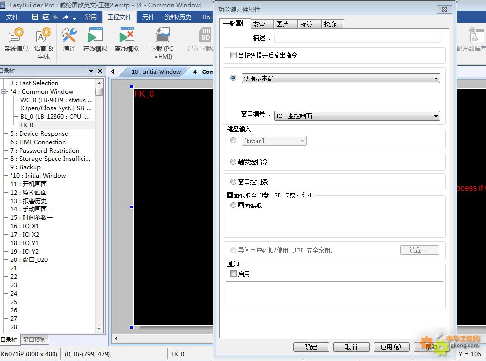

真是奇怪了,在离线模拟时,通过画面切换开关进入到另一个画面后,不管在画面中按哪个空白地方,画面都始终往12号画面跳。已检查过,没有控件在里面。各位朋友能帮忙看下吗?

就是在4号公共窗口设置了一个功能切换键(全屏)切换到12页。

噢,这样呀!这个4号画面窗口默认是作为每个画面的模板来调用吗?以前真不知道
