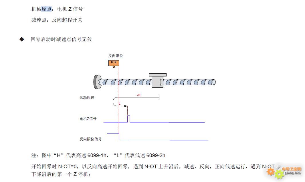

我理解的是触摸屏按了回原点按钮,然后伺服通过感应器伺服电机回到原点,那么比如说电机坏了换个电机,又要考虑z相编码器的位置,是什么意思
参看一个汇川伺服电机的手册吧。
维修而言不用考虑这些,换上就行。
设计而言根据实际情况选择是否使用Z脉冲。

回原点的Z脉冲识别,并不是每圈的z脉冲都当做原点,而是在机械原点附件有一个回原点启动信号,例如有一个回原点启动接近开关,这个开关发信后有Z脉冲才能被当做原点信号。伺服电机更换和更换伺服电机编码器和这个没有关系。

换电机的话要好像要重新寻找z脉冲,不明白为什么要寻找z脉冲

寻找原点和换没换电机没有关系【绝对值编码器除外】,只是配合机械建立一个适合机械的坐标系而已。
